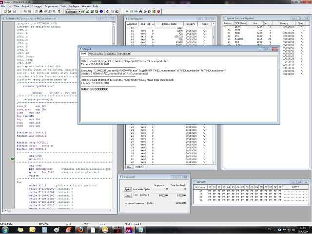

Tak jsem zkusil něco vytvořit. Netestoval jsem to, jen v simulaci v MPLABu.
RND_number.asm (6.42 KB)

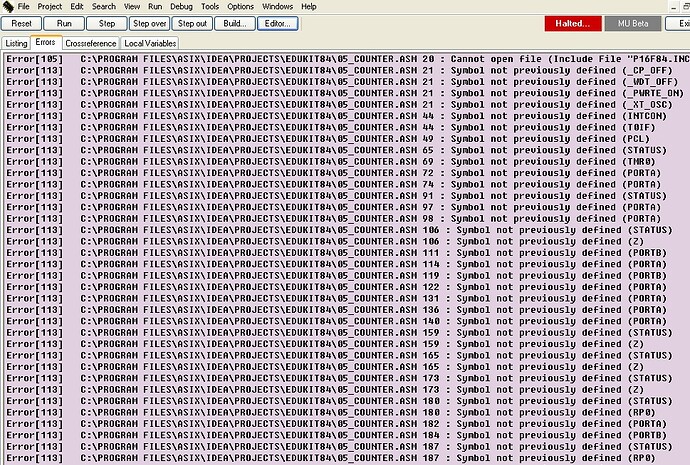

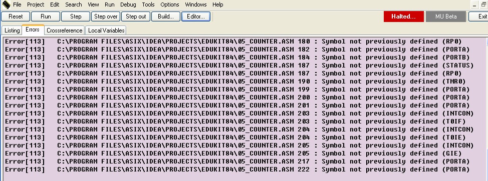

jede to někomu? ja to zkoušel v IDEI a hazi to chyby v definovani :frowning:
Co ti na tom nejde??
toto to dela v idei:
IDEA zřejmě nikde nevidí soubor s definicemi k procesoru PIC16F84. Já to taky přeložil v MPASM úplně na první pokus, tak to přelož v tom a máš zřejmě po problému (když nepočítám případné další ladění)…
no a neslo by to spis tam vse definovat? jelikož z jiného programu než z idee to do přípravku + sedmisegmentovky,davat neumim :frowning:

To nevím… ta IDEA je tohle? Hoď sem kdyžtak nějakej screenshot, pak se možná nechá líp poradit… (ale “nic jiného neznám” je poměrně chabá argumentace, jestli chceš dělat s PIC, tak minimálně ten MPASM určitě potřebovat budeš…)
jj to je ono ale to bez zapojeni toho picu nejede… no uz sem to prevedl v tom mpasm… a snad to pojede, protoze kdyz jsem to poustel v te idei normal ASM. tak to tam vyhodilo hodne chyb ze to neni definovany
