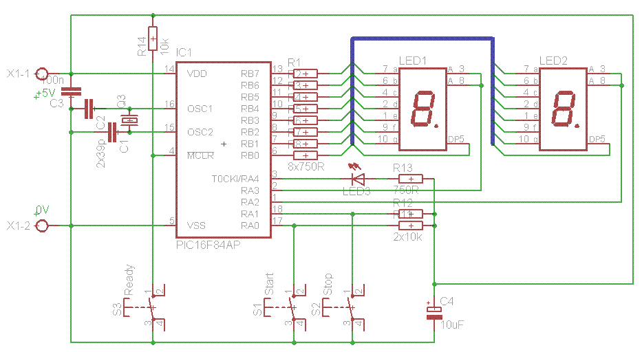

pic 16F84A - losovani cisel..
V té IDEA(e) by nělo stačit připojit soubor s definicemi do projektu (a mít ho v nějaké rozumné cestě, kterou prohledává - některé programy s tím můžou mít problém), co jsem se tak díval. Ty máš doma hardwarový emulátor? HEX z MPASM nahraj do PICu (Máš nějaký programátor? Máš ten PIC?), zapoj podle schématu, a pak nám napiš, jestli to jelo…

Ahoj. Zatím jsi nenapsal. zda máš Betu od Asixu nebo ne. Píšeš jen o programu Idea. Zkusil jsem se podívat na RND, který je od chlapců uveden výše a máš někde nějakou chybu. Nebudu pátrat ani po této chybě, ani po správnosti softu. Zazipoval jsem Ti projekt a na Betě funguje, odkrokoval jsem pár řádků, ostatní je na Tobě. Rozbal to do adresáře, já ho nazval RND. Když něco nepojede, dej vědět. MPASM i Beta to umí a chyby nevidí.
RND.ZIP (15.5 KB)
Máš kliku, že jsem dnes v dobrém rozmaru a podíval jsem se na ten soft od Asixu. Je to v PIC krok za krokem. Nevím jak jsi na tom s programováním, ale mám pocit, že na začátečníka, pokud jím jsi, je to poměrně náročné. Navíc v programu byla spousta fatálních chyb v deklaracích proměnných a registrů. Nicméně jsem v tom chyby vychytal a v MPASM je to odladěné, ale jen na průchod programu. MPASM to schroupnul, chyby to nevykazuje. Nevylučuji však chyby programátorské. Balík máš v zipu v příloze.
HrAutAsix.zip (23.6 KB)
uloz.to/4693570/rnd-counter.avi
Tak jsem to postavil a odzkoušel, v odkazu se můžete podívat jak to funguje.
Musel jsem to malinko upravit podle součástek co jsem našel v šupleti :laughing:
Tak je upraven i program a schéma.
