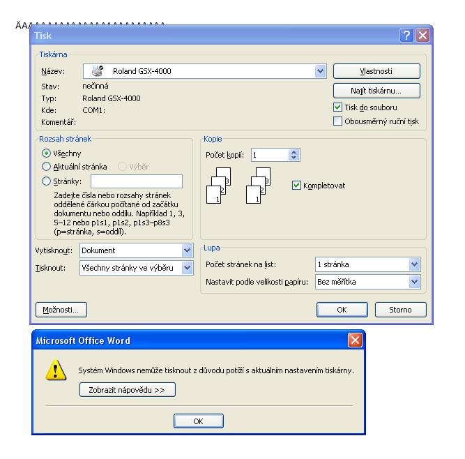

Které myslíš? Mě totiž nejdou žádné.
Já si nemůžu pomoct. Pořád to samé. I když dám tisk do souboru.
