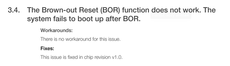

Jinak tohle je z erratasheetu:
Takže jestli máš revizi čipu před 1.0, tak to může zlobit a nejde s tím nic udělat (leda vyměnit ten čip, což provést lze)

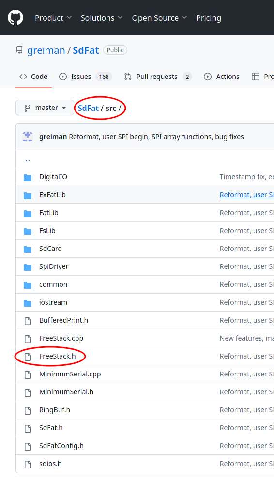

Kde vezmu knihovnu FreeStack.h? V adresari je ale nechce ju to vzit.
To je součást toho SdFat, ale jinak je to otázka spíš na Atlana… Použij ten jeho, on to upravoval a je to hned v úvodu tohoto vlákna… V domovském adresáři uživatele máš adresář “Arduino” a v něm ještě “libraries”, tak, tam si to dej, a ve sketchi se to připojuje pomocí include s uvozovkami, ale tohle asi víš.
Tohle je původní:
Ta knihovna tam je, a není to součást projektu.
Já ji v tom projektu ale vidím, a není tam sama, a navíc jsem ti psal že tohle je otázka na Atlana, protože on si ten projekt SdFat ještě nějak doupravoval.
