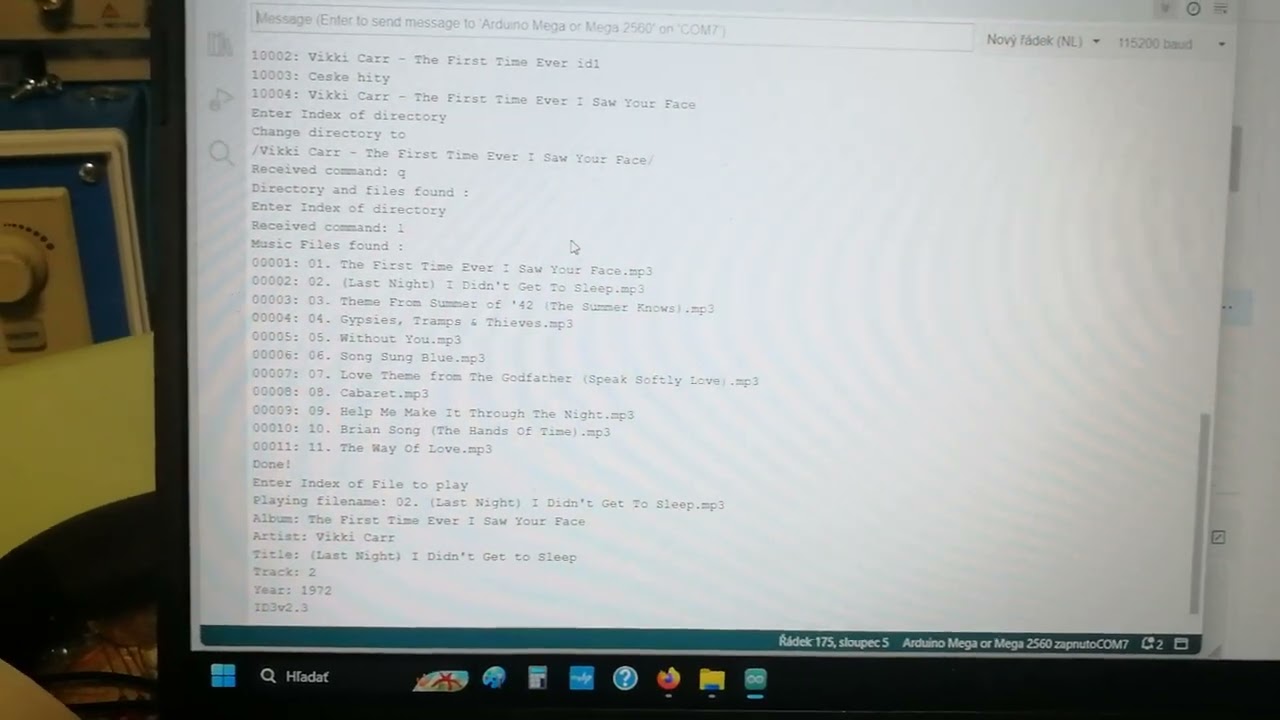

Povodny prehravac podporoval SdFat kniznicu 1.1.4. Tak som prepisal na kniznicu 2.2.2. Kedze podporuje uz diakritiku, a pridal som podoru pre id1 id2 a id3 tagy z mp3 suborov.
Zatial beta verzia.
Zdrojaky
Zatial beta verzia.
Zdrojaky
