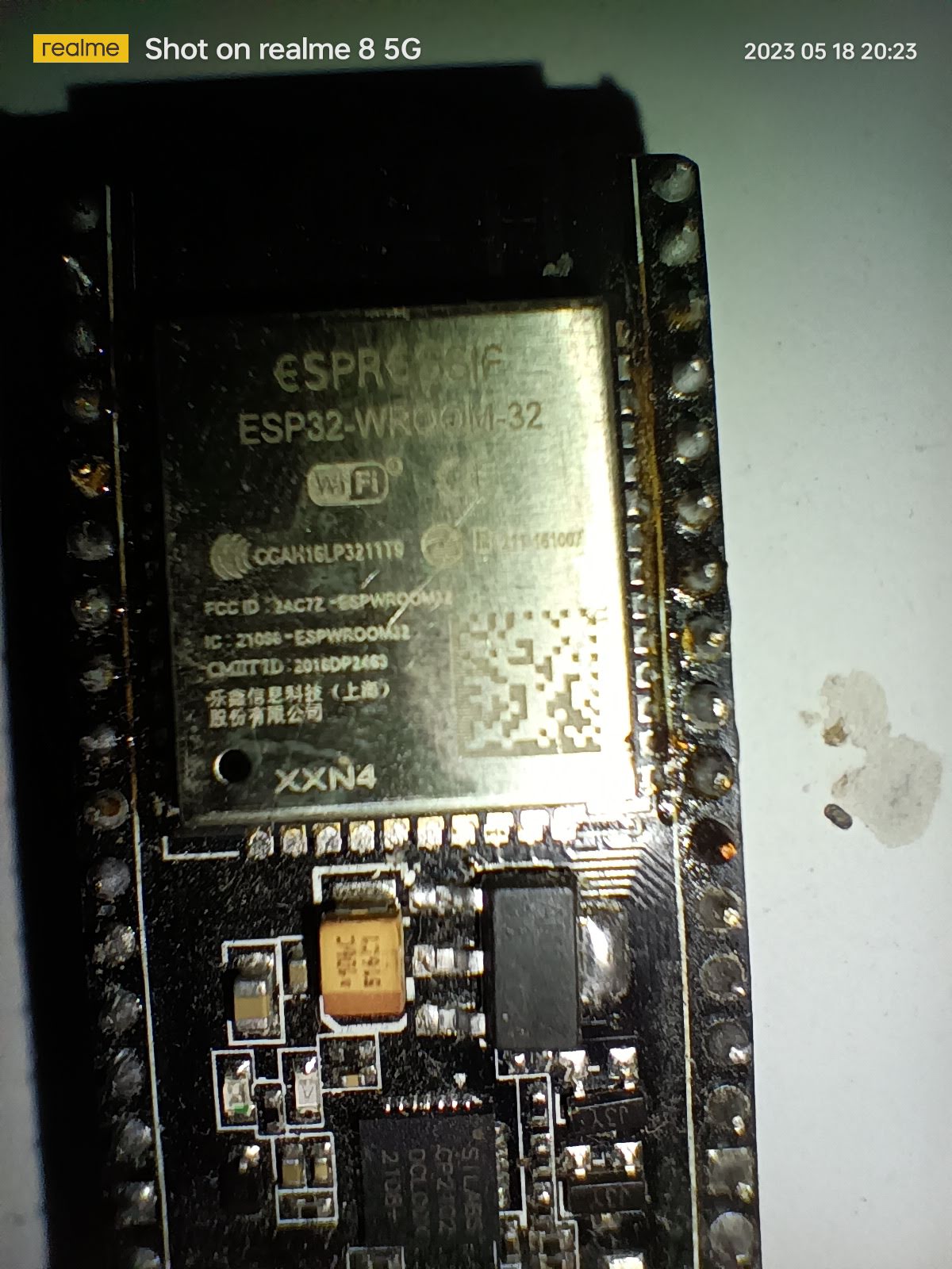

Co se Ali týče, než jsem objednal “doma” (Láskakit), díval jsem se po inspiraci právě tímto vláknem nejdříve právě na Ali, a nenašel jsem tam nic jiného než “ESP8266MOD” (ESP-12). Je mi jasné že mi na následující otázku asi neodpovíš, ale neva, je spíše řečnická, takové “přemýšlení nahlas”, a ani nikde netvrdím že to musí být nutně pravda: Není možné, že je to zastaralý typ a někdo někde “se prostě rozhodl a odepsal to?” Jinými slovy, co to máš přesně za typy, a ten pátý v desce je stejný, nebo jiný?
Zajímavý, ESP32-WROOM-32 není nijak zvlášť starej. Že je to stejnej modul, ale z jinýho zdroje taky může ledacos napovědět… uvidíme, co z toho ještě vydolujeme, mám sto chutí se u tebe o víkendu zastavit a jeden dva ti odkoupit na rozborku.

Tohle říká, že sepnula detekce podpěťových “špiček”. Vzhledem k tomu, že proudové špičky odběru toho ESP při vysílání jsou až 300 mA by to mohlo říkat, že přestal stačit zdroj. Nevyschnul v něm třeba elyt, neuhřál se nějakej spoj, trand, stabilík nebo tak něco? Asi by to stálo za pořádné prověření (a proměření)…
Aha, tak to asi fakt jinej kus… Vyzkoušíš uvidíš, je pravda že se klidně mohlo uhřát i něco pod tím plechovým krytem toho ESP, s tím jak se dneska pájí všechno bezolovem bych se ani nedivil. Ale i když výměna pomůže tak je určitě nevyhazuj, i s tím se dá něco dělat, rozborka by byla zajímavá.
