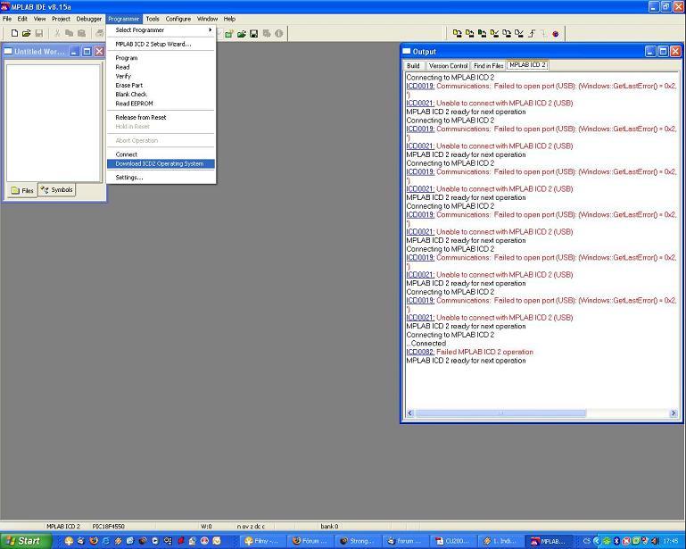

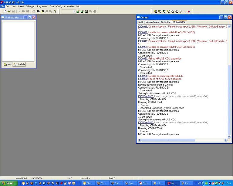

Žádnej fígl v tom není. Pustím MPLAB, připojim ICD2, zadám buď debugger nebo programmer ICD2 a je to.
Teď jsem je smazal, naprogramoval znova a udělal jsem ti obrázky, co to děla “poprvní”.
První je když se připojí poprvé a druhy je po nahraní systemu.

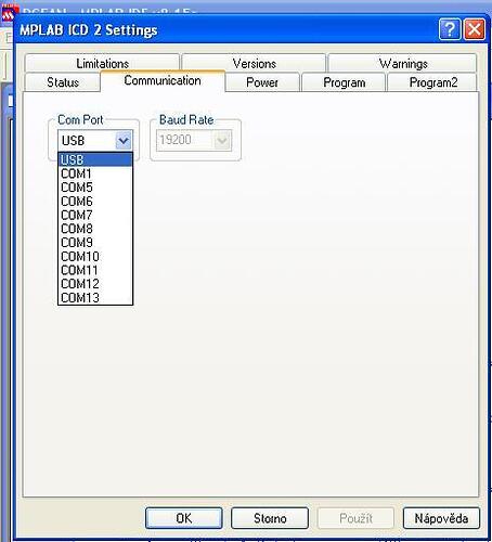

Já jsem zase v mezičase vytáhl svůj starý RS232 klon ICD2 a zkusil naloadovat software pro PIC32. Ale to nejde, ono se to sekne, ale až po hlášení, že pro PIC32 je nutná USB komunikace. Tu ovšem můj sériový klon jaksi nepodporuje.
A změnil jsi způsob komunikace ze sériové na USB?

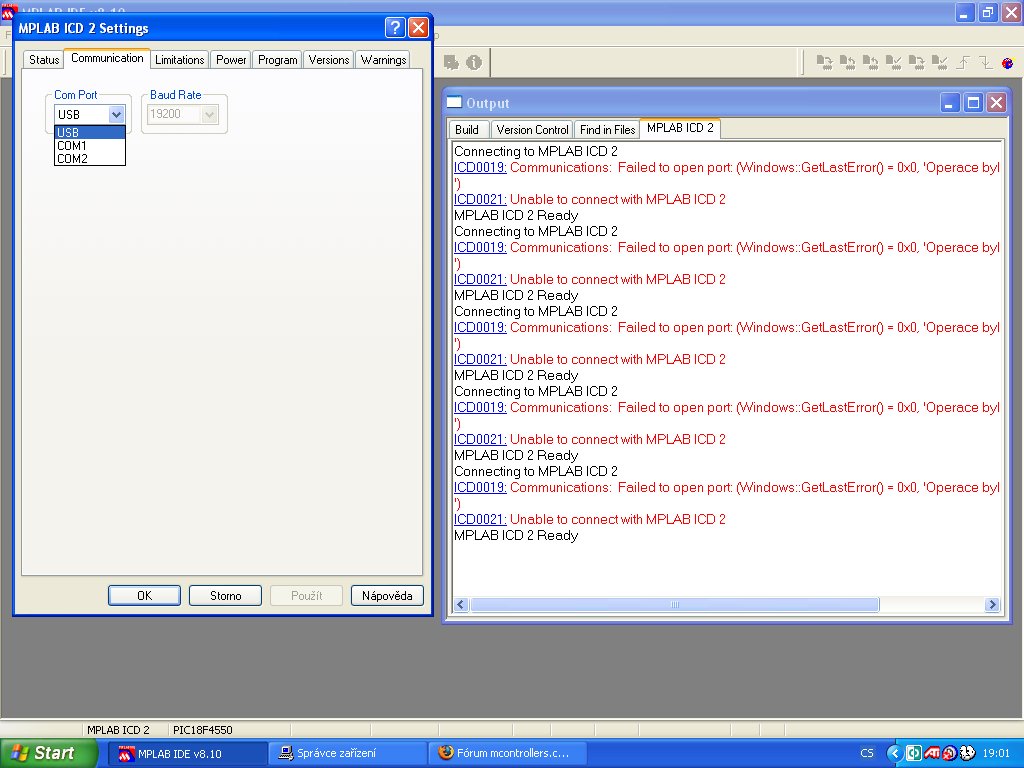

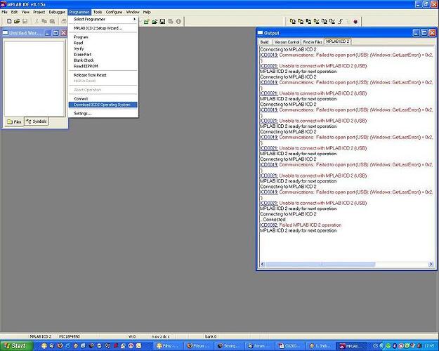

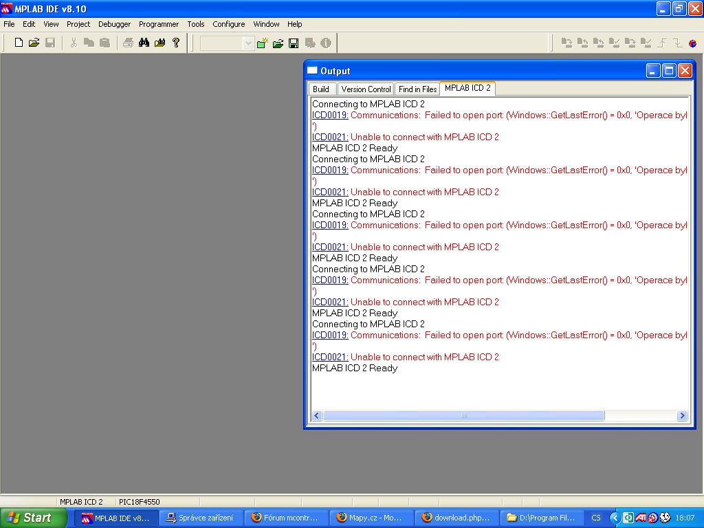

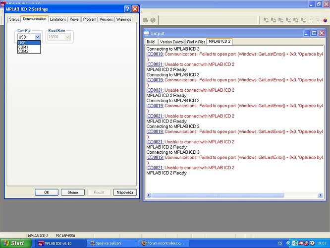

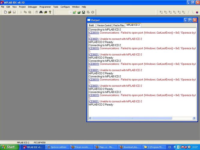

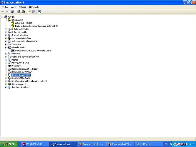

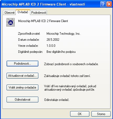

Moje situace je na přiložených obrázcích :cry: , nemůžu dělat skoro nic, asi nebude problém v MPLABu, ale ve Windows a ovládání USB portů, Tobě to jde připojit k libovolnému USB portu a vždy se nainstaluje a jede? Zkusím ještě pc u kolegy, třeba pokročím :unamused: , díky za fotky

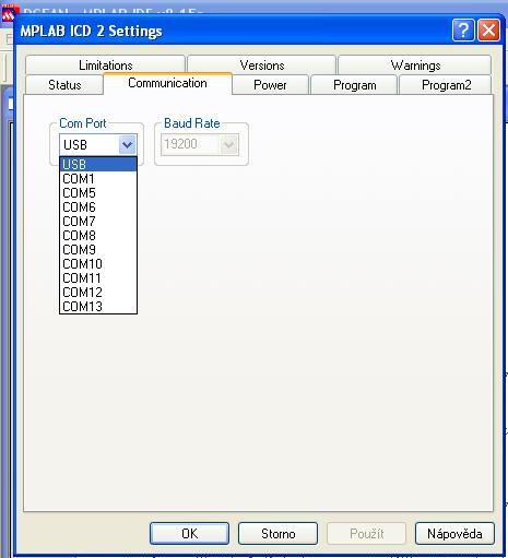

Na USB komunikaci jsem přepnul asi 100x, pořád dokola a nic :confused: . V datasheetech stále píšou o tom, jak je důležité dobře nainstalovat drivery s tím, že jakmile se zobrazí zařízení ve správci HW, tak je vše hotové a funkční, bohužel ne v mém případě, zkoušel jsem všechny porty USB, vždy se nainstaluje, ale výsledek je stejný, nelze komunikovat s MPLABem
Máš nastaveno USB v nastavení ? Zmeř si napětí na procesoru, jestli je skutečně 5V. A 13V taky.

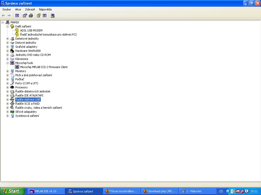

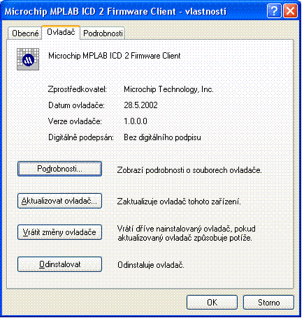

Co ovladač?
Už vidím, kde máš problém. Ty nemáš USB v systému vubec.
Aha, planej poplach,tak máš, ale podle mě máš problém s USB. Zmeř si 5V na procesoru 18F4550 a 13V na tom měniči.
ovladače mám stejné :laughing:
5V je na pinech 1,11,32, 0V na pinech 12,31, ono by se to ani nepříhlásilo k pc, kdyby nebylo napájení, 13,7V je na měniči, na prvním ICD2 jsem měl asi 15V a jelo :laughing:
