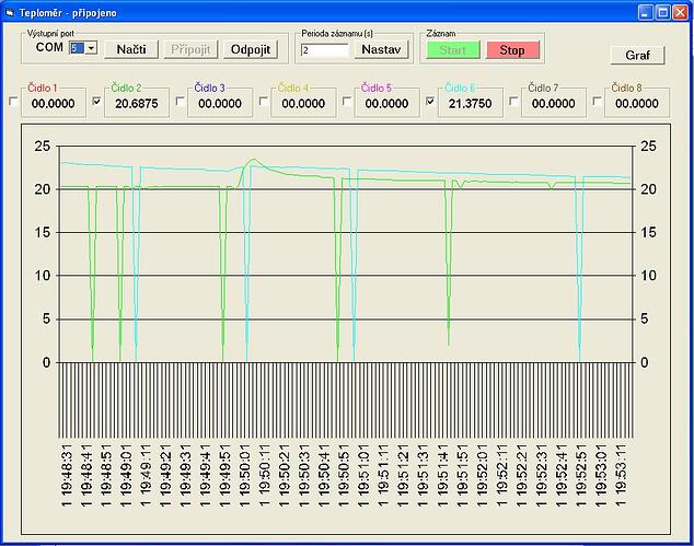

Kondíky už mám přesně podle datasheetu. Polaritu, hodnoty všechno je v pořádku. Vytvořil jsem si takový paměťový teploměr a když to mám přes USB tak mi to tam dělá ty špičky dolu. Přes COM je to krásně rovný.

Jak říkám přes pevný COM v pc to funguje krásně a přes virtuální com, který udělá USB-RS232 konvertor, to nejede správně. Do programu nešahám, jen prohodím kabel a hned to začne zlobit. Nevíte ještě nějakou levnější variatnu jak udělat spolehlivou komunikaci PICka s USB?

Tak nakonec jsi měl pravdu – bylo to v programu. Četl jsem port ve špatnou dobu. Divný ale zůstává, že přes konvertor byla chyba 60% a přes COM jen asi 5%. Divný, ale teď mě to už netrápí.
