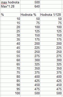

Pokud jde jen o vnitřní výpočet, zkus zauvažovat o jeho “přeměřítkování” na mocninu dvojky (nejbližší je 128). Z důvodu optimalizace jsem tak již program předělával.
Maximální hodnotu (100%) vynásob 2^n/100 (pro 128 to je 1,28 ) a pak místo dělení 128 proveď jen n posunů vpravo (pro 128 je to 7 posunů).
Moje původní úprava byla trochu odlišná, ale myslím, že by to mělo makat protože je to lineární operace. Ještě si to zkusím vykreslit a přidám to sem.
Edit: tak to chodí

Je jasné, že pouhý shift je jako nezaokrouhlené dělení takže chyba 1LSB. To lze odstranit přičtením 1 na řádu n-1 a teprve potom provedení shiftu. Taková chyba ti ovšem nevadila. V tabulkovém procesoru mi vycházely výsledky úplně shodné. Do výpočtu stále dosazuješ požadovaná procenta (0-100), jen se zvětší základ a dělitel. Spíš bych si zkontroloval, jesli ti nepřetejká výpočet. Pokud počítáš v unsigned 16bit, tak tvoje přepočítaná maximální hodnota nesmí být nad 65535/100=655. Z toho máš maximální hodnotu do pwm (při dosazování % 0-100) 655/1.28=511,7=>511 (= téměř 9 bit). Širší pwm v 16ti bitech nespočítáš.

Včera jsem tím algorytmem počítal několik čísel pro oěření a porovnával s výsledkama z kalkulačky. Lítalo mi to o cca ±5. Teď to je zase přesný. Asi jsem měl vybitý baterky v kalkulačce nebo jsem už včera počítal kdoví co.
