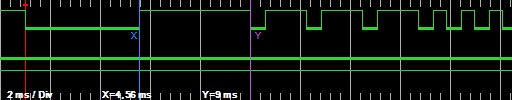

Pokud nemas moznost se podivat co s toho leze bude to trochu horsi, jde to skouknout treba pomoci PICKITU , nebo jestly mas neco jakoby ty "osciloskopy " pres zvukovou kartu v PC, skus se zamerit na START bity , zmer si pomoci casovace jak dlouho trva log 0 po prvni spadovy hrane (2/2 prvniho Start bitu) a a hned za tim log 1 (1/2 druhyho Start bitu), melo by se to pohybovat kolem 880uS ±
Koukám, že to má do RC5 hooodně daleko.
Tak to asi nebude RC 5 , to si vystrachnul kde ?
Zrovna tohle je ovladac od TV LCD Samsung. Ovladač od DVD je na tom podobně. Napadlo mě, jestli není někde chyba u mě. Myslím čidlo. RC5 snad dnes používá skoro každej. Ale možná se pletu.
neviem ako cidlo ale protokolov pre IR ovladace je teda dost…ked budem doma zavesim to tu… RC5 , RC6, NEC, najdlhsi 48bit je asi od PANAsonicu. Najprv si nieco nastuduj.
