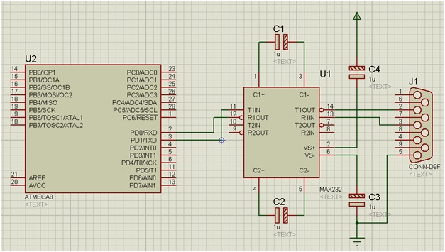

To mi hlava nebere už nad tím asi týden bádam, pomocí atmega8 komunikuji pomoci com portu s počítačem,takle to mám zapojený creativeelectron.net/blog/wp-con … 0/03/3.jpg , ale v tom rozdílo, že pin 14(Tout) musím mít na 3 a pin 13(Rin) na 2, pak to funguje jak má, tak kde je chyba pač to nepobírám,tři hodiny jsem nad tim trávil než mě to napadlo prohodit ze zoufalství a všude na schematech to je přesně opačně než mam já, jsem snad blázen?

Nemáš jen blbě čísla na konektoru
1 2 3 4 5
5 4 3 2 1
hmm ?
Špatně to nebude, mám to odzkoušený i na něčem jiným a být to opačně, tak to nefunguje.
Najdi si zapojení kabelu pro null modem, piny 2 a 3 jsou pak prohozeny.
Díky, tak je to tím,teď jsem to změřil a jsem pěkně nasranej.

Kúzlo je v oznaceni konektora
D9F
F na konci ako female a pripadne M ako male
Takze F je samica a aj v PC je samica a samice sa medzi sebou prepajaju kablom v ktorom su piny 2 a 3 prehodene. Tzv, null modem.
Ak by tam bolo D9M, s D9F v PC ho prepajas prostrednictvom kabla 1:1. Piny 2 a 3 by museli byt samozrejme prehodene. Vcelku bezne opomenutie, vitaj v klube. Na buduce budes ostrazitejsi. :slight_smile:
