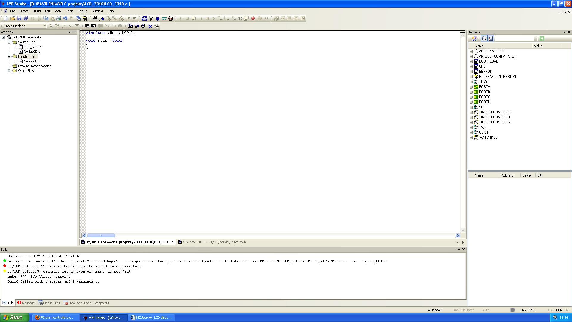

Nejde mi to nějak rozchodit.Dal sem ADD source i header jak si řikal.Při překladu mi to ale hodí hlášku “No File such or directory”.
Zde je screenshot: edisk.cz/stahni/87347/No_such_file_or_directory.JPG_160.39KB.html

Ahoj.
Myslim, ze ma spatne ten prvni radek, zkus misto #include <NokiaLCD.h> dat #include "NokiaLCD.h"
A dale prosim pouzivej misto void main(void) int main(void) . Sice nevim proc, ale je to tak.
Zatim
Soubory v adresáři projektu se dávají do uvozovek, include soubory překladače do lomených závorek.

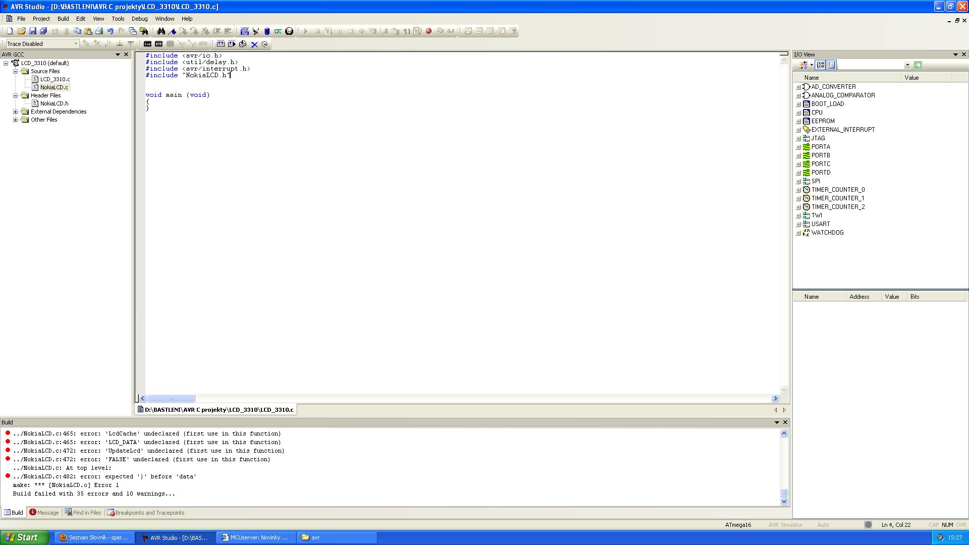

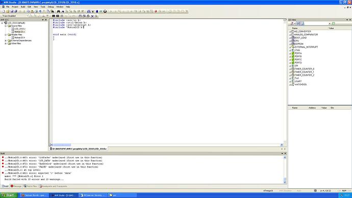

nejde to stejne…
edisk.cz/stahni/20001/undecl … 7.6KB.html
:arrow_right: administrator: přiloženy externí soubory

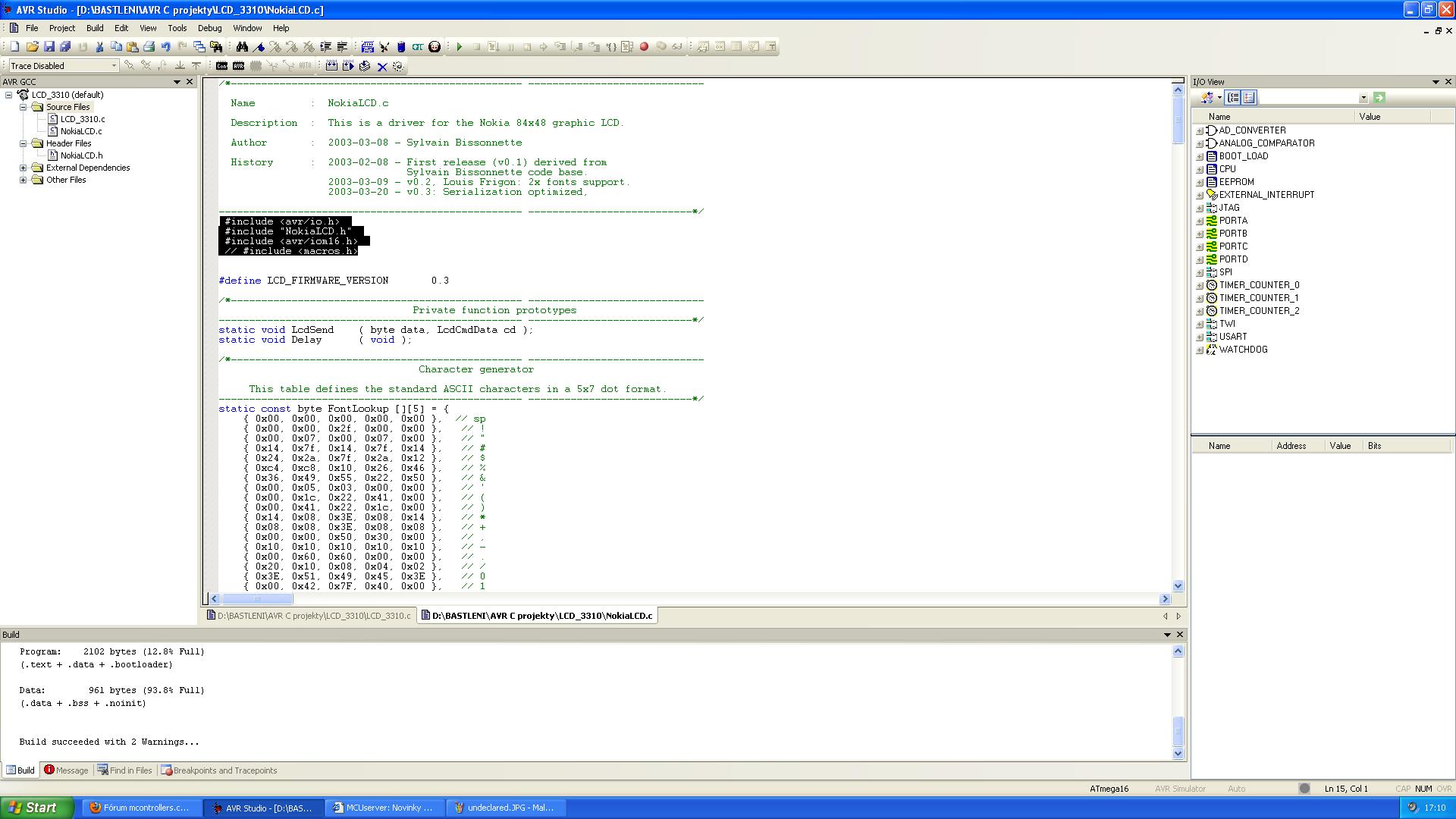

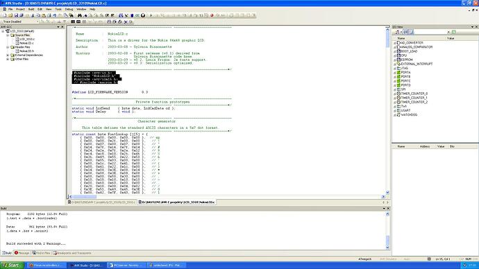

Tak source file potřeboval změny v části inclůdů.Něco sem změnil,a něco uplně vynechal a už to nehází errory.Doufám že to ale takhle bude fungovat…
edisk.cz/stahni/65314/0_erro … .56KB.html
Děláš zmeny na špatných místech.
Include s avr/io.h má bejt v main zdrojáku (když ho pojmenuješ jako projekt, tak aby se v tom prase vyznalo) první řádek kódu, a iom16.h je zbytečný, protože se o jeho načtení postará io.h. Všechny následující části kódu a includované soubory už ho uvidí.
