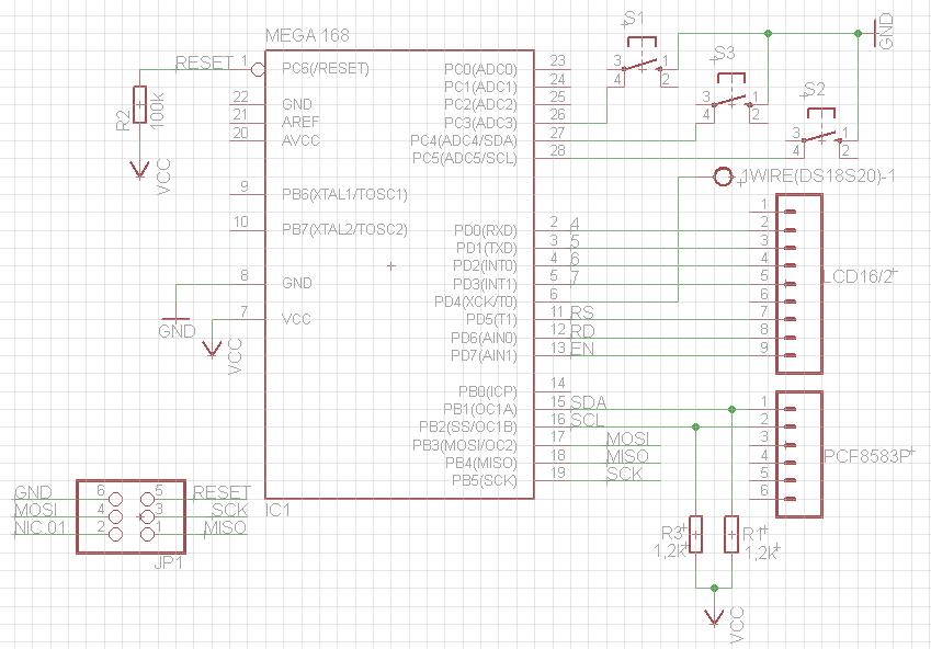

mám s tim trochu problem sekundy to zobrazuje se záseky tři sekundy probjehnou richle a čtvrtá se spoždením víslední čas je v pořádku
jak to napsat abi to zobracovalo čas normálně
používám nato ATmega168 ale chtel bich to dostat do ATtiny2313 jen to musim umenčít abi se to tam vešlo
tady je program

tady je zevrudní schema
