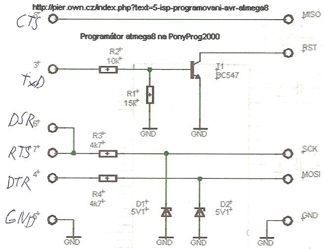

2] PonyProg2000 s tímhle programátorem tu adresu pier.own.cz/index.php?text=5-isp … vr-atmega8 jsem dnes zkoušel bohužel už asi není tak jsem to oskenoval díky.
edit: tak už ten odkaz funguje
