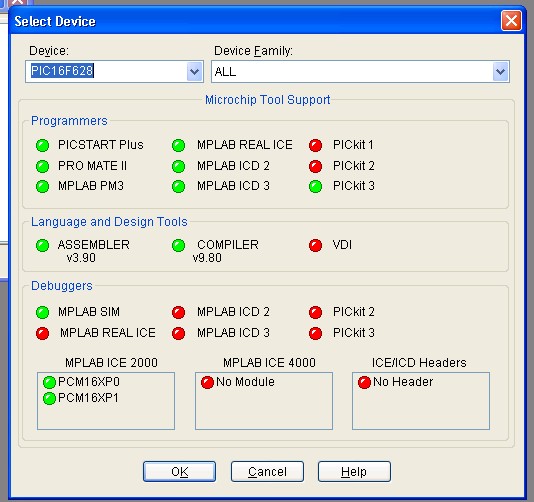

Souhlas s Vlastou co je zelené to funguje takže by to mělo podle mého fungovat? nicméně chtěl jsem se zeptat mám verzi MPLAB IDE v7.41 to by chtělo povýšit na aktuální verzi, mám zálohovat ti moje “hokusy pokusy” nebo ne ? díky
co se tyce 16F628/A tak sama o sobe bebugovat nejde PK2Error0028: Unable to enter debug mode
NOTE: This device requires an ICD Header for debug. See "Header Specification" DS51292.
musis se kouknout po jinem kousku…
pokud je nemas ulozeny ve slozce Microchip s Mplabem tak nemusis
Ten MPLAB 7.41 odporucam upgradnut - ved to ma urcite aj viac ako dva roky.
V aktualnom (8.63) aj hned vidis, ci k debuggovaniu potrebujes debugovaci header alebo nie (vpravo dolu) bez toho, aby si to musel zistovat metodou pokus-omyl.
Jo. A navíc je z toho hezky vidět třeba to, že typ 16F628A se od typu 16F628 liší tím, že s pomocí headeru umožňuje ICD.
