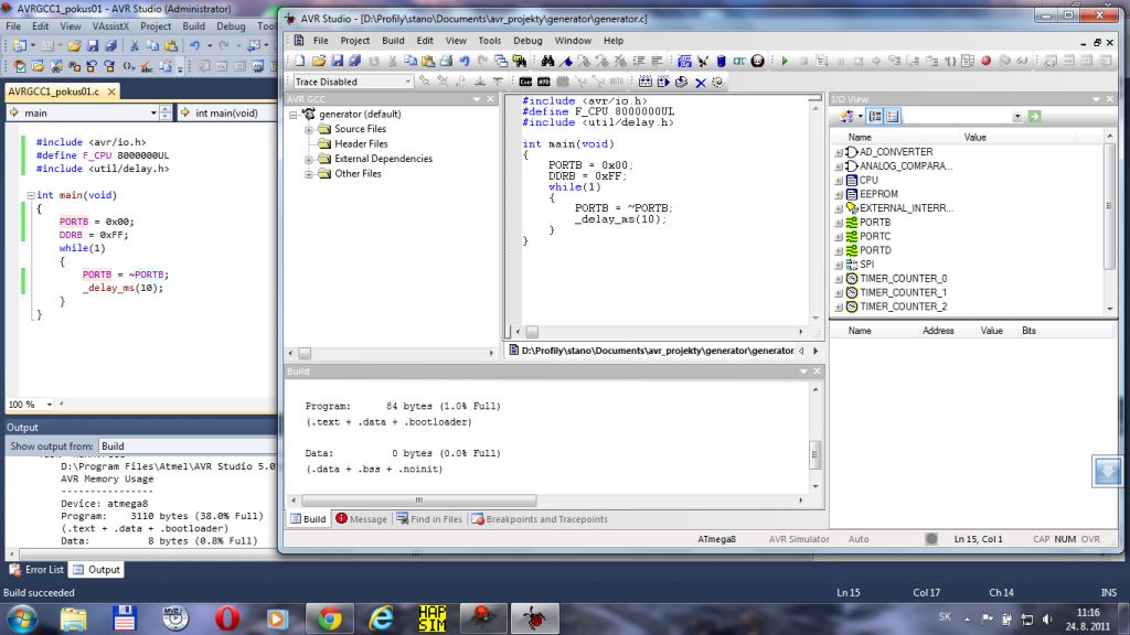

No neviem … zmiešane pocity… prvy pokus s takymto kodom:
[code]#include <avr/io.h>
#define F_CPU 8000000UL
#include <util/delay.h>
int main(void)
PORTB = 0x00;
DDRB = 0xFF;
while(1)
PORTB = ~PORTB;
_delay_ms(10);
}[/code]
mi AVR_S5 urobilo na 3110B a AVR_S4.18 na 84B … tak teda neviem :frowning:
Iba žeby som mal nejaky blud nastaveny :frowning:
Máš to nastavené bez optimalizace.
Jakmile tam zapneš nejvyšší optimalizaci,
tak by ti z toho mělo vylézt zhruba 82 Bytů.
Optimalizace se nastavuje v Project -> Properties -> Toolchain -> Optimization ->Optimalization level.

Máš pravdu, teraz mi to hodilo nejake 86Byte… dik za info…
EDIT: A da sa niekde nastaviť , aby ta optimalizacia ostala zapnuta? nechce sa mi pri každom projekte nanovo nastavovať optimalizáciu…
