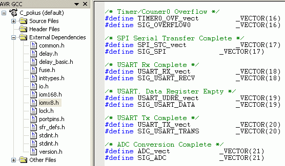

Ahoj, chtěl bych poprosit o radu. Mám atmegu168 a potřebuji příjmat string po sériové lince. Zadrhnul sem si už v úvodu. Linku sem schopný nastavit tak abych mohl vysílat i příjmat. Ale potřebuji přímat přes přerušení ISR (…) a v tom mám problém, neznám vektor přerušení.
Byl by někdo ochotný a napsal mi inicializaci a to přerušení ? Z datasheetu nejsem moudrý, vyzkoušel sem už všechno možný a stále nic. Děkuji

ISR(USART_RX_vect) {}
Super pomoc.
Doted jsem to delal pouze podle datasheetu z tabulky vektoru a pridal _vect na konec. Takhle se to da najit v tehle funkci…
Díky, až na tohle sem vyzkoušel snad vše :smiley: Teď už to frčí
