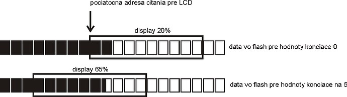

Este jeden problem: chcem urobit z jedneho celeho riadku bargraph od 0% po 100%. 20 krokov mi nestaci. chcel by som jemnejsie delenie, dajmetomu 40 krokov. teda 2,5% krokovanie. Chcem si urobit v cgram specialny znak: vyciernit polovicu znaku /prve tri stlpce pixelov v znaku/
Ako potom zobrazovat bargraph? napadlo ma riesenie, ze:
urobim si v SRAM dva retazce v dlzke 40 znakov v ktorom bude prvych 20 znakov ciernych a druhych 20 znakov prazdny znak. A program bude iba menit zaciatocnu adresu v pointeri pre SRAM odkial sa zacne nacitavat 20 znakov po sebe iducich do LCD. Nieco ako okienkovy filter - pasmova priepust.
jeden retazec by bol s normalnymi znakmi z ascii tabulky a druhy by mal na hranici ten jeden polovicny speci znak.
Prgram by zistoval, ci sa jedna o parny alebo neparny znak /pocitadlo od 0 do 40/ a podla toho by menil pociatocnu adresu pointeru raz do jedneho retazca znakov v SRAM raz do druheho.
Efekt by mal byt nasledovny, ze sa dosiahne delenie na 40 dielikov v bargraphe.
Bargraph by som prepisoval v LCD vzdy cely riadok kvoli jednoduchosti.

moja predstava je v prilohe. pocet znakov je ale mensi iba 10. pre predstavu to snad bude stacit.
delenie az po 1% by uz bolo prilis jemne. teraz je v app 32 krokov a plne to postacuje. zobrazenie je 8xLED bargraph. teda az 4 kroky na jednu LED. nic moc. namisto 8xled tam mozem zavesuit LCD a aj informacii bude podstatne viac.
