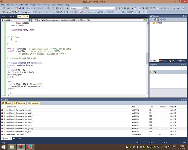

Chtěl jsem předělat program který jsem měl napsaný v AVR Studio 4 a s kterým mi pomáhal dragonsoul do Atmel Studio 6.1 kde dělám chybu? díky
v subore textLCD.c ti chyba #include “lcd.h”
Právě to tam nechybí

Nech sa paci. Neviem ako je mozne ze ti to neslo. Dal som importovat projekt z AVRstudio4 a preklad prebehol na prvy krat (s dvoma warningami, ktore som opravil…). Projekt otvaraj poklikanim na Ctecka_tel_karta.atsln.
LCD_Test.rar (86.1 KB)
xpertvis velice díky přes ten inport jsem to nezkoušel ani mně to nenapadlo díky
