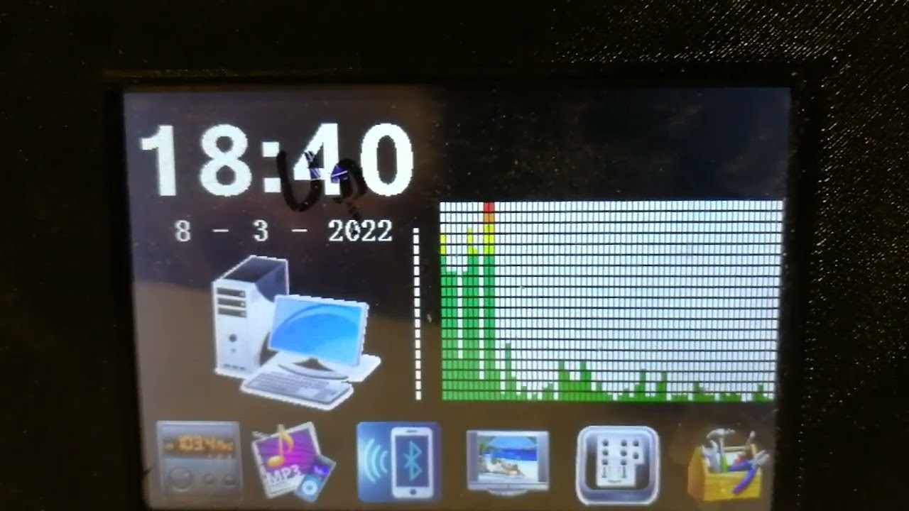

Tak sa stym trocha hram, pri pretaktovani previdnika na at mega2560 to vie ukazovat az do 20kHz co je velmi pekne.
Makol som natrepal tam 63 stlpcov a viac menej zbytocne je to sice funkcne ale opticky nic moc. F max som dal na 11kHz.
Pouzit len 16stlpcov sa mi vidi rozumnejsie. Tj zobrazovat len to hlavne v spodnej casti spektra a par hodnot z zvysku po f max.
