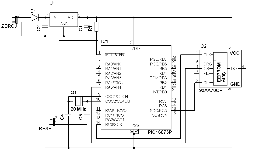

Jak to máš zapojené, s jakou pamětí. Dej jsem schéma, pak se uvidí co dál.
Pre istotu by som ten pin PE pripojil na Vcc, napajas to 5V ? presny vyrobca eeprom ?
EEPROM typ 93LC86 používá protokol Microwire a tento je jiný než např: pro EEPROM 25LC512, která používá SPI.
Zapojení stejné, ale jiná organizace dat. Pro 93LC86 se bude muset napsat program, pokud není knihovna v MicroC.
Napajim to 5V, ona sice pamet ma nejake rozpeti ale je to dano k 5V.
V MikroC priklad na Microwire neni alespon pokud se dobre divam.
Mám vyměněnou pamět za pamět typu EEPROM 25LC512. ale pořád ně netuším jak do ní zapisovat a číst, byl bych moc vděčný za nějakou radu. Děkuji
