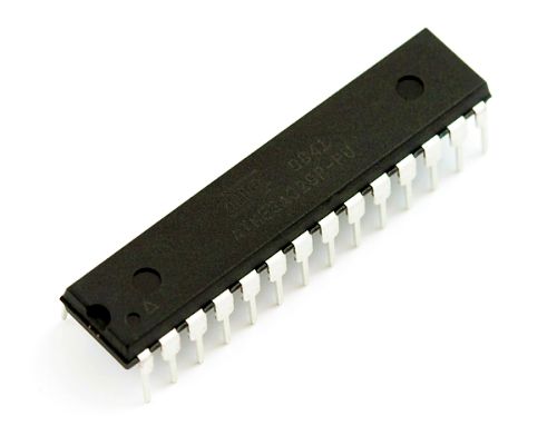

Zdravím Jan16. Čo sa týka tvojej záľuby leptaných plošných spojov a nepájivého poľa, som na tom podobne. Verzia Arduino Duemilanove nám v tomto nebráni. A ak sa pozrieš na môj projekt všetko som vytvoril na univerzálnom plošnom spoji. Totiž po naprogramovaní ATmega 328 môžeš švába vytiahnuť a vložiť do pätice vlastného zariadenia. Dôležité je len pozrieť schému zapojenia Arduina Duemilanovho, pretože označenie nožičiek v zadávaní programu Arduina 0022 je odlišné voči nožičkám v skutočnosti. V knižnici sú nožičky upravené k originálu plošáku Arduina. U vyšších verzií Arduina napr. MEGA sa šváb nedá vytiahnuť čo je trocha na škodu. Ale majú ďaleko širšie využitie. Tak pri Arduine Duemilanovom stačí nakúpiť šváby(na slovenskom trhu za 7€-s bootloaderom a 5€-bez bootloadera) a môžeme šalieť. Samotné Arduino Duemilanove stojí 30€. Pre zavedenie BOOTLOADERA stačí zakúpiť programátor Atmega328/168 USB AVR In System Programator (ISP) pre Windows + kábel 10-pin/6-p za 18€. Myslím si, že pre jednoduchšie projekty bohate stačí keď máme k dispozícii:
• MCU, 8BIT, AVR,
• 28P DIP púzdro
• 32KB Flash pamäte
• 1KB EEPROM pamäte
• 2KB RAM pamäte
• I/O linky:14 (funkcie: pinMode(), digitalWrite(), digitalRead()), z toho 6 môže fungovať ako PWM výstupy, funkcia analogWrite(), dva môžu byť použité pre UART (RX, TX), dva pre externé IRQ 2 a 3, funkcia attachInterrupt(), štyri pre SPI, dva pre I2C, AREF (referenčné napätie pre A/D prevodníky), reset vstup.
• 6 x ADC (analógové) Input, piny 10 bitové
• Časovače 3x: 2 x 8 bitový, 1 x 10 bitový
• Taktovacia frekvencia: 0 - 20MHz
• Typ interface: I2C, SPI, USART
• Min napájacie napätie: 1.8V
• Max napájacie napätie: 5.5V
• Pracovná teplota: -40°C to +85°C
• Jadrová veľkosť: 8bit
• Oscilátorové typy: Interný, Externý
• Odber aktívneho MCU: 0,3mA
• Odber Power-down mód MCU: 0,1µA
• max. prúd na I/O pinoch: 40mA
• má 32 8-bitových registrov
V prílohách posielam obr. jednotlivých menovaných častí.

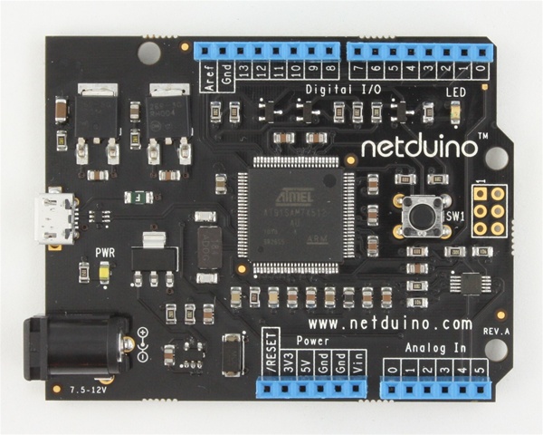

Jan16 a čo povieš na **NETDUINO. Tu sú parametre:
Processor and Memory
Atmel 32-bit microcontroller
Speed: 48MHz, ARM7
Code Storage: 128KB
RAM: 60KB
Processor Details
PN: AT91SAM7X512-AU
Input and Output
Connectivity
6 Analog Inputs (+ Digital I/O)
14 Digital I/O
VIN, 5V, 3V3, and GND
Micro USB Receptacle
Barrel Power Receptacle
Digital I/O Features
All 20 digital and analog pins: GPIO
Digital pins 0-1: UART 1 RX, TX
Digital pins 2-3: UART 2 RX, TX
Digital pins 5-6: PWM, PWM
Digital pins 7-8: UART 2 RTS, CTS
Digital pins 9-10: PWM, PWM
Digital pins 11-13: SPI MOSI, MISO, SPCK
Analog pins 4-5: I2C SDA, SCL
100% Open Source Licensing
Hardware: Creative Commons-Attribution
Documentation: Creative Commons-Attribution+ShareAlike
Firmware: Apache 2.0 License
Packaging (“in the bag”)
Netduino
Four Sticky Feet
Limited time promotion (first 100 orders) : 3 foot Micro USB cable
Power
Input: 7.5 - 12.0 VDC or USB powered
Output: 5 VDC and 3.3 VDC regulated
Analog Reference: optional, 2.6 -3.3 VDC
Max current: 8 mA per pin (except for the following pins)
digital pins 0, 1, 7: 16 mA per pin
analog pins 0-3: 2 mA per pin
microcontroller max current: 200 mA total
Digital I/O are 3.3 V – but 5 V tolerant
Programming Environment
Microsoft Visual C# Express 2010 (free) or
Microsoft Visual Studio 2010
Mono support for Mac/Linux is experimental and not yet complete.
System Requirements
Windows
Windows XP, Vista, or 7 (32-bit or 64-bit)
1.6 GHz or faster processor
1 GB RAM
Up to 3 GB of available hard drive space for Visual Studio Express 2010
Mac/Linux
Mac OS and Linux support are experimental and not yet complete.
Product Size
2.8" W x 2.1" H x 0.5" D
Environmental
Operating temperature: 0 - 70 degrees C (32 - 158 degrees F)
Storage temperature: -40 - 85 degrees C (-40 - 185 degrees F)
RoHS compliant
Pb-free (lead-free)
Dá sa zohnať okolo 35 éček. Dôležitá je hlavne rýchlosť.
**poprípade **
mbed NXP LPC1768, Cortex M3 96MHz
za 70éček.**
