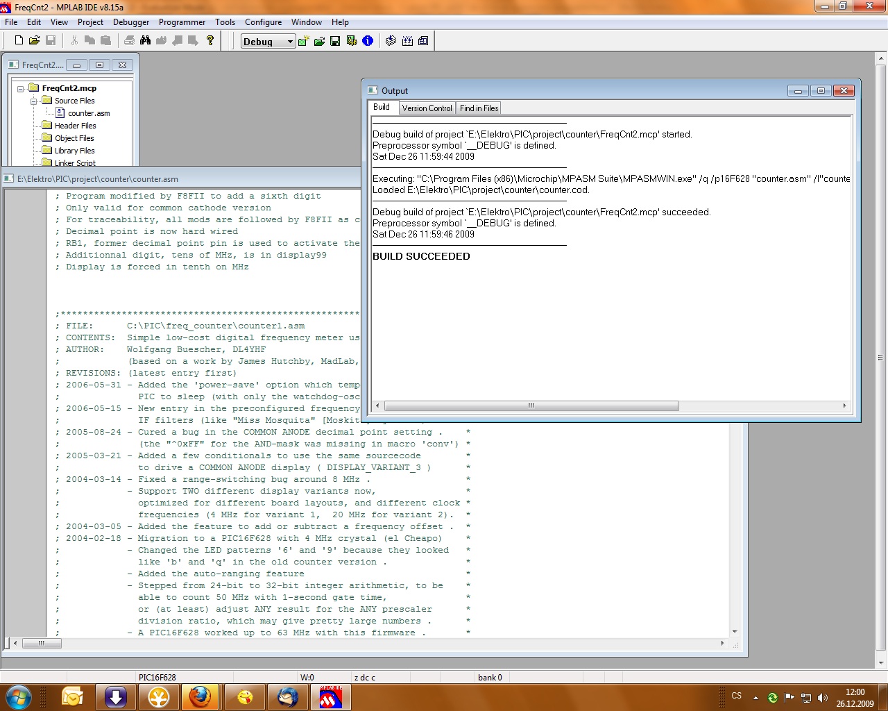

Prosim ta Honzo ak si tu, porad mi v com je problem, posielam pripojeny subor. Uz sa s tym trapim od rana… dakujem…
error build projekt.txt (838 Bytes)
V projektu nemáš co překládat. Asi tam nemáš žádnej ASM.
Ty ho musíš mít načtený v tom projektu v MPLABu.
Zabal ten adresář toho projektu do RARu a hoď to sem. Teda jestli to není nic tajného.

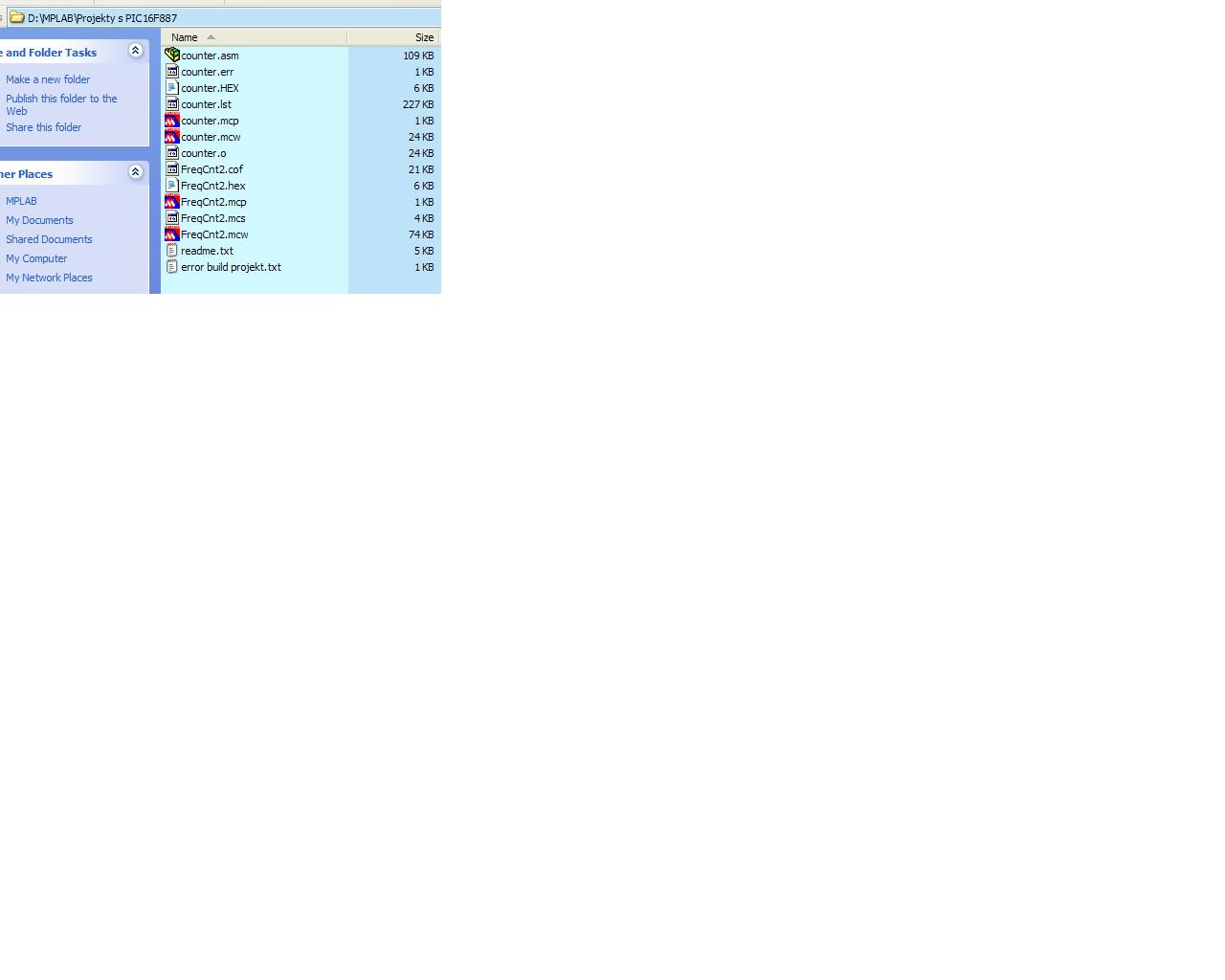

Vyřešil,ale blbě. Ten counter.zip rozbal do
D:\MPLAB\Projekty s PIC16F887\
pak ti to půjde. Aby ten project měl adresář, třeba COUNTER
D:\MPLAB\Projekty s PIC16F887\counter\
OK. ty si to prekladal na tu 628 . ale ja to chcem aplikovat na 16F887…tak ze budu treba nejake upravy, aleho hodne uprav??.. co ty na to??
Tady to máš pro 887. Vypl jsem interni oscilátor a vypl AD. Snad to bude stačit.
Tu hlášku vidím poprvní. Všechno je jednou poprvé
counter.rar (85.1 KB)
