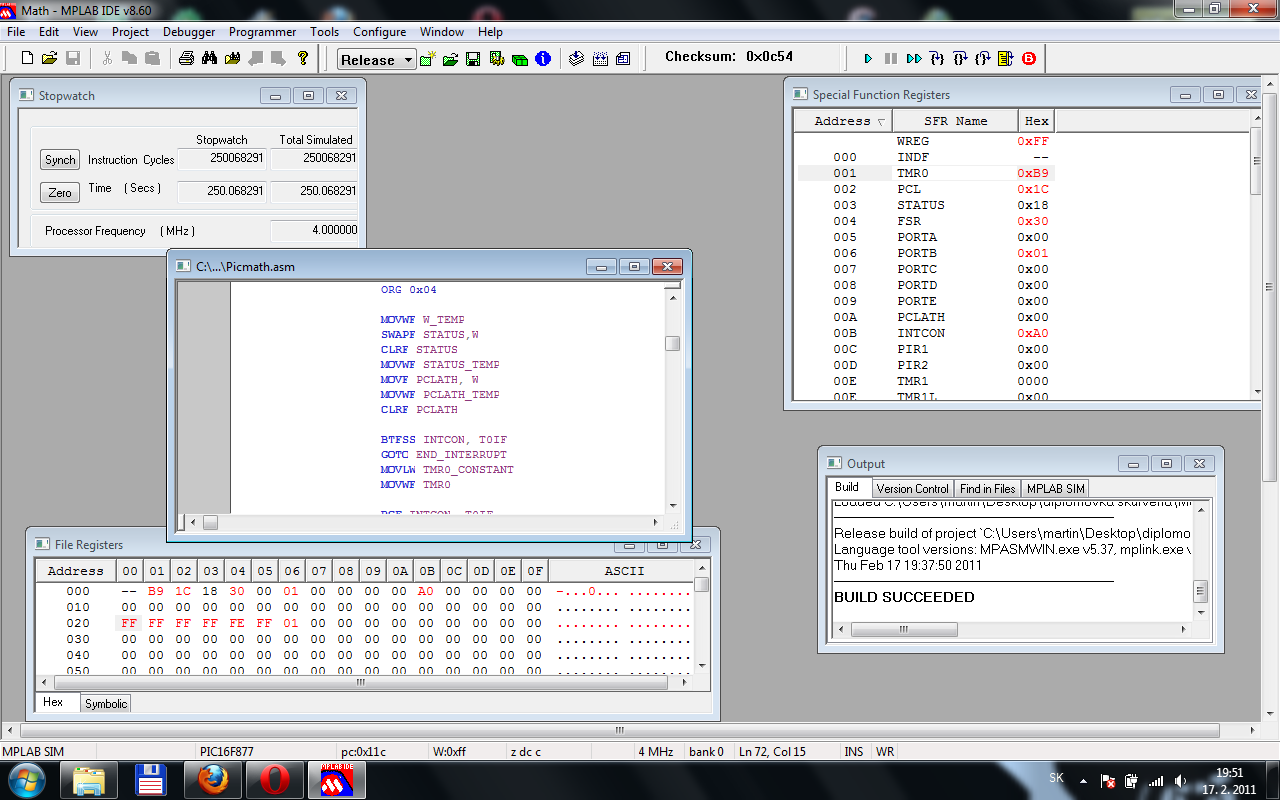

Dakujem, frekvancia bude nastavena asi na 4Hz(vid. obrazok)…dalo by sa prosim ta este nejak blizsie popisat ako microchip bude riadit tie hodiny?..nechcem sa pytat blbosti, ale zatial do toho vobec nevidim…ked sa viac zasvatim, mozno pridem s inteligentnejsimi otazkami
pri frekvenci 4MHz je na vystupu PORTB, 0 generovana frekvence 2617Hz, jak s tim autor kodu chce ridit hodiny opravdu nevim …, jaky hodiny? jak to ma bejt zapojeny ? chce to vetsi info
jedna sa o rucickove hodiny (priemer cca 50cm)
