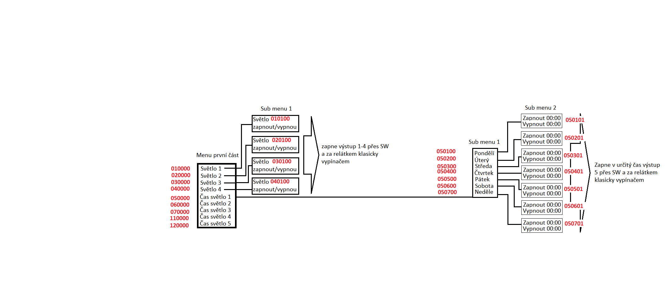

Projekt časovače: Dny v týdnu, reálný čas,LCD a textové menu
me to menu funguje nejak pofiderne kdyz zmacknu OK a vybere se case 0 a zmacknu UP tak mi to hodi polozku Menu1 pokud v case 0 zmacknu Down tak mi to ukaze polozku Menu 2 :slight_smile: ja jsem upl stary kod nema tam byt ten Define co je nahore uplne knicemu :slight_smile: . No to menu pro me bude orisek a asi tohle nebude uplne vhodne pro moje ucely ze ? asi se podivam po necem po internetu. Vypsal si mi to tu pekne akorat ja to jeste neumim dat dohromady aby to fungovalo :frowning: zatim nektery veci dam uz dohromady sam nektere upravy a vyuziju od jinud a nektere nepoberu vubec :smiley:
Dneska jsem rozjel hodiny zatim jen zkusebne s internim 8MHz krystalem takze presnost nic moc po 1Hodine se predbehnou o 24Sekund. Spinani funguje krasne tak jak sem si predstavoval. Akorat mam ted problem jak udelat spinani na jednotlive dny ?
Premyslel jsem ze bych k nastavovani casu dal i nastaveni Dnu v tydnu, fungovat by to melo tak ze po 24H by se vypsal na LCD pod Cas jeste Den a jednotlive dny bych zakomponoval i k Casum ale jeste nevim jak napriklad ze by se u kazdeho dnu pricital cas nejak takto:
pondeli 0H
utery 24H
streda 48H
ctvrtek 72H
patek 96H
sobota 120H
nedele 144H
Nebo by jste mi poradili nejaky jiny Zpusob co by byl jednodussi ?

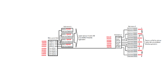

Diky za vycerpavajici odpoved :smiley: tak pokud jsem to dobre pochopil tak jednotlive casti menu by meli mit cisla jak jsou na obrazku: taktokurvanahraj.okamzite.eu/upl … 987304.png
ovladani tlacitek jsem uplne nepobral ale mozna snad by to mohlo fungovat tak ze hodnota_menu bude promenna z ktere ze po stlaceni OK vydeli 100, po stlaceni ESC vynasobi 100, po stlaceni UP pripocte 1, pri stlaceni Down odecte 1, akorat nevim jak zabezpecit aby to nepocitalo do minusu jestli to je vubec mozne nebo na 0 ktera neni obsazena. Potom si teda neumim uplne predstavit ze vyberu v menu polozku 3 a vybere se Submenu 3 asi to nebude uplne fugovat s ESC kdyz tu hodnotu vynasobim bude to pravdepodobne neco jineho :frowning:
ja se o to dat to nejak zkusebne dohromady pokousel ale hazelo to asi 3 chybky ktere jsem nedohakaz opravit jsou videt v programu.
ji k ovladani tlacitek pouzivam spesl programek kterej testuje tlacitka pokud si dobre pamatuju po 8ms po stisknuti se opravdu nacte tlacitko jen jednou po drzeni pomalu nacita :slight_smile: jeste je mam HW osetreny tak stemi by problem byt nebyl
Edit: ted mi doslo ze ty tlacitka UP a DOWN fungovat nebudou protoze to pricita jen jednotky a ne stovky nebo desetitice takze jeste to bude chtit dopsat k sipkam po zmacknuti ESC nebo Enter zmenu radu.

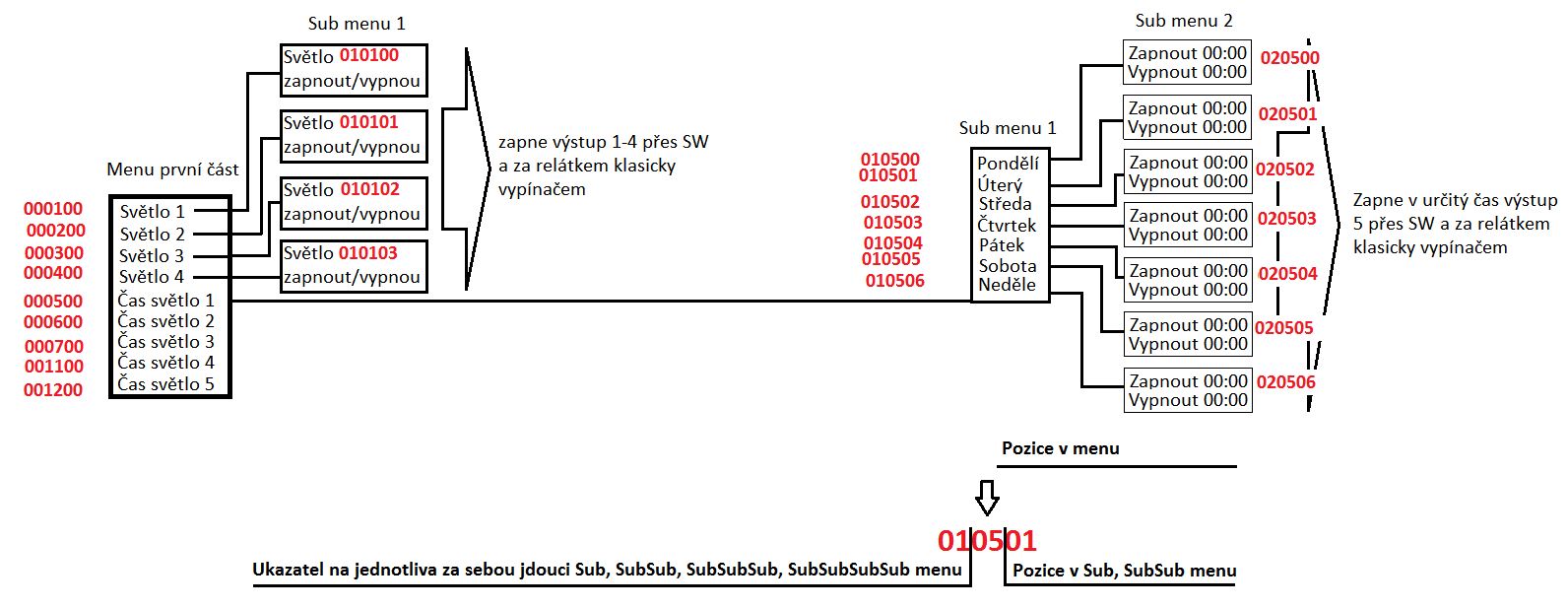

[code]#include <avr/io.h>
#include “lcd.h” // LCD HEADER FILE
#include “tlacitka.h”
#include <avr/interrupt.h>
#include <stdlib.h>
#include <util/delay.h>
#define F_CPU 8000000UL
char hodnota_menu = 0;
//xxxxxxxxxxxxxxxxxxxxxxxxxxxxxxxxxxxxxxxxxxxxxxxxxxxxxxxxxxxxxxxxxxxxxxxxxxxxxxxxxxxxxxxxxxxxxxx//
//xxxxxxxxxxxxxxxxxxxxxxxxxxxxxxxxxxxxxxxxxx tlacitka.h xxxxxxxxxxxxxxxxxxxxxxxxxxxxxxxxxxxxxxxxxxx//
ISR (TIMER0_OVF_vect); //casovac
{ //CHYBA …/lcd-menu.c:15:1: error: expected identifier or ‘(’ before ‘{’ token
KEY_Obsluha(); //volani funkce
//xxxxxxxxxxxxxxxxxxxxxxxxxxxxxxxx konec tlacitka.h xxxxxxxxxxxxxxxxxxxxxxxxxxxxxxxxxxxxxxxxxxx//
void spinace (void)
uint8_t kod_tl;
kod_tl=KEY_Inkey();
if (kod_tl==_KEY_ENTER){
hodnota_menu = hodnota_menu / 100; // po stlaceni ENTER vydel promennou 100
if (kod_tl==_KEY_ESC){
hodnota_menu = hodnota_menu * 100; // po stlaceni ESC vynasob promennou 100
if (kod_tl==_KEY_UP){ // po stlaceni UP pricti k promenne 1
hodnota_menu++;
if (kod_tl==_KEY_DOWN){ //po stlaceni DOWN odecti z promenne 1
hodnota_menu–;
int main(void){
DDRD = 0b1111000;  // PD0, PD1, PD2 jako vstupní pin ostatní jako výstupní
PORTD |= (1 << PD0)|(1 << PD1)|(1 << PD2); // zapnutí pull-up rezistoru na PD0, PD1, PD2
//tlacitka.h
TCCR0 |= (1 << CS02); // předělička /256 (8us)
TIMSK |= (1 << TOIE0); // přerušení při přetečení TCNT0
sei(); // povol globální přerušení
//konec tlacitka.h
fn_zobraz_menu(void) { // 3 CHYBY …/lcd-menu.c:61:1: warning: implicit declaration of function ‘fn_zobraz_menu’
//…/lcd-menu.c:61:16: error: expected expression before ‘void’
//…/lcd-menu.c:61:22: error: expected ‘;’ before ‘{’ token
uint32_t hodnota_menu;
hodnota_menu = index_menu * 10000 + index_submenu * 100 + index_subsubmenu;
switch (hodnota_menu) {
case (010000) : {
lcd_puts(Svetlo 1);
break;
case (020000) : {
lcd_puts(Svetlo 2);
break;
   case (030000) : {
       lcd_puts(Svetlo 3);
       break;
   case (040000) : {
       lcd_puts(Svetlo 4);
       break;
   case (050000) : {
       lcd_puts(Cas svetlo 1);
       break;
   case (060000) : {
       lcd_puts(Cas svetlo 2);
       break;
   case (070000) : {
       lcd_puts(Cas svetlo 3);
       break;
   case (110000) : {           //nejde 8 musi byt 8mickova soustava
       lcd_puts(Cas svetlo 4);
       break;
  } case (120000) : {         //nejde 9 musi byt 8mickova soustava
       lcd_puts(Cas svetlo 5);
       break;
//xxxxxxxxxxxxxxxxxxxxxxxxxxxxxxxxxxxxxxxxxxxxxxxxxxxxxxxxxxxxxxxxxxxxxxxxxxxxxxx//
//xxxxxxxxxxxxxxxxxxxxxxxxxxxxxxxxxxxxxxx Submenu 1 xxxxxxxxxxxxxxxxxxxxxxxxxxxxxxx//
case (010100) : {
lcd_puts(Zapnout/Vypnout1);
break;
   case (020100) : {
       lcd_puts(Zapnout/Vypnout2);
       break;
   case (030100) : {
       lcd_puts(Zapnout/Vypnout3);
       break;
   case (040100) : {
       lcd_puts(Zapnout/Vypnout4);
       break;
   case (050100) : {
       lcd_puts(Pondeli);
       break;
   case (050200) : {
       lcd_puts(Utery);
       break;
   case (050300) : {
       lcd_puts(streda);
       break;
   case (050400) : {
       lcd_puts(ctvrtek);
       break;
   case (050500) : {
       lcd_puts(Patek);
       break;
   case (050600) : {
       lcd_puts(Sobota);
       break;
   case (050700) : {
       lcd_puts(Nedele);
       break;
  default : {
     fn_zobraz_chuby_zbrazenia()
     break;
}[/code]

No presne takto sa to robit nema. To nasobenie sa robi vylucne v rutine, ktora sa stara o prezentaciu danej obrazovky fn_zobraz() a tato nijako nesmie ovplyvnit premenne s ktorymi pracuje funckia fn_menu(). Skusim to po pamati napisat. Nebude to uplne, ale snad to bude jasne. Ak nie, treba sa ozvat
Nech ma hlavne menu tri polozky, kazda polozka ma submenu po styroch polozkach. Ale principialne kazde menu a submenu moze mat lubovolny pocet poloziek
#define SIPKA_HORE 1
#define SIPKA_DOLE 2
#define ENTER 3
#define ESCAPE 4
#define POCET_UROVNI 2
#define MAX_MENU 3
#define MAX_SUBMENU1 4
#define MAX_SUBMENU2 4
#define MAX_SUBMENU3 4

Diky skusim si stim v pondeli poohrat a pak napisu jak to dopadlo zatim jsem dal dohromady casovac dny v tydnu a spusteni v urcyty cas a den :slight_smile: takze uz jen menu a nejak to do nej nahazet :slight_smile:
Tak jsem zkousel to menu podle tebe dat nejak dohromady ale nedari se mi :frowning: porad to hazi nejake chyby kdyz umistim main tak nektere zmizej ale objevej se dalsi :frowning: ocislovani jednotlivych polozek mam snad dobre podle toho tveho noveho navodu viz obrazek. s max itemama jsem si jeste nehral pokousel jsem se to at jen neka zkusebne dohromady :frowning:
taktokurvanahraj.okamzite.eu/upl … 326411.png
kod vypada cca takto:

fn_zobraz(void){
uint16_t zobrazenie;
zobrazenie = uroven_menu * 10000 + menu[0] * 100 + menu[1];
switch (zobrazenie) {
case (000100) : {
lcd_puts(“Svetlo 1”);
break;
case (000200) : {
lcd_puts(“Svetlo 2”);
break;
   case (000300) : {
       lcd_puts("Svetlo 3");
       break;
   case (000400) : {
       lcd_puts("Svetlo 4");
       break;
   case (000500) : {
       lcd_puts("Cas svetlo 1");
       break;
   case (000600) : {
       lcd_puts("Cas svetlo 2");
       break;
   case (000700) : {
       lcd_puts("Cas svetlo 3");
       break;
   case (001100) : {
       lcd_puts("Cas svetlo 4");
       break;
  } case (001200) : {
       lcd_puts("Cas svetlo 5");
       break;
  }                      //xxxxxxxxxxxxxxxxxxxxxxxxxxxxxxxxxxxxxxxxxxxxxxxxxxxxxxxxxxxxxxxxxxxxx//
   case (010100) : {  //xxxxxxxxxxxxxxxxxxxxxxxxxxxx submenu 2 xxxxxxxxxxxxxxxxxxxxxxxxxxxxxxxxxxx//
       lcd_puts("Zapnout/Vypnout1");   //xxxxxxxxxxxxxxxxxxxxxxxxxxxxxxxxxxxxxxxxxxxxxxxxxxxxxxxxxxxxxxxxxxxxxx//
       break;
   case (010101) : {
       lcd_puts("Zapnout/Vypnout2");
       break;
   case (010102) : {
       lcd_puts("Zapnout/Vypnout3");
       break;
   case (010103) : {
       lcd_puts("Zapnout/Vypnout4");
       break;
   case (010500) : {
       lcd_puts("Pondeli");
       break;
   case (010501) : {
       lcd_puts("Utery");
       break;
   case (010502) : {
       lcd_puts("streda");
       break;
   case (010503) : {
       lcd_puts("ctvrtek");
       break;
   case (010504) : {
       lcd_puts("Patek");
       break;
   case (010505) : {
       lcd_puts("Sobota");
       break;
   case (010506) : {
       lcd_puts("Nedele");
       break;
  default : {
     fn_zobraz_chuby_zbrazenia();
     break;
[/code]
