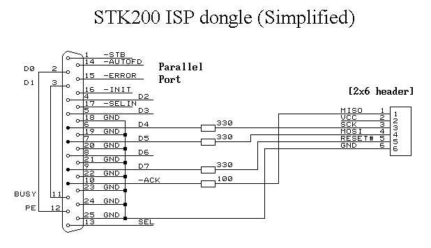

Schema ktere jsem pouzil:
  • pripojei dipsleje z nokie 3310. na piny PINB3 - PINB7.
ted nejsem schopen vyfotit, je to zapojene v nepajivem poli
