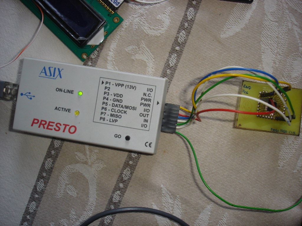

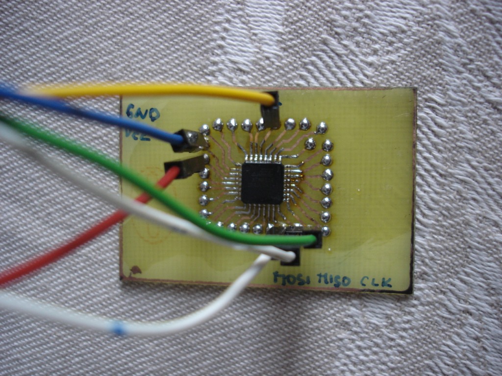

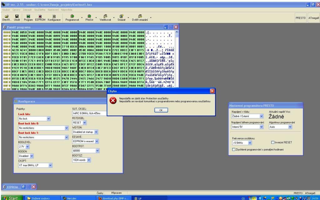

posílám fotky. snad někdo poradí

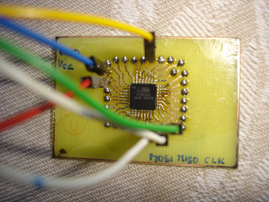

plus 4ty obrázek

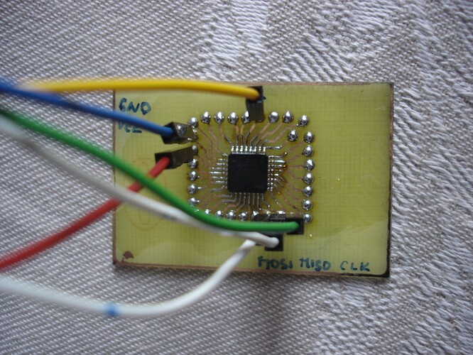

ještě raz
zkoušel jsem i různé varianty , proto je na obrázku atmega8 zaškrtnut krystal >5,5MHz , stejně bez výsledku
