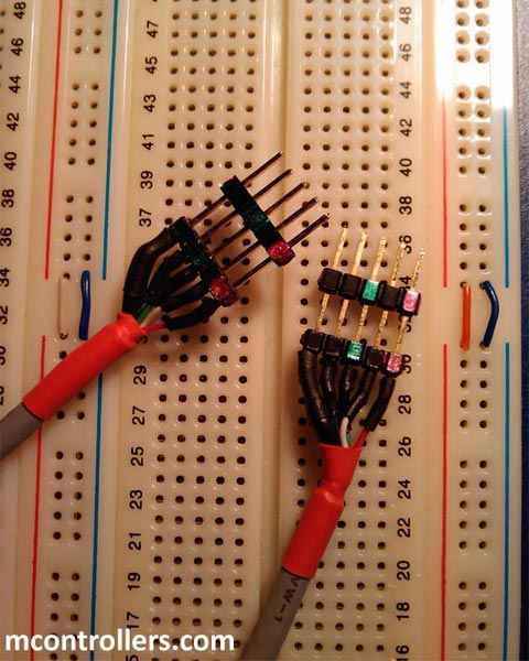

Téma mě zaujalo. Rozhodl jsem se trochu experimentovat a vyzkoušet různá zapojení. Pro tyto experimenty jsem přestřihl prodlužovací kabel USB (USB A samec - USB A samice) a na přestřižené konce jsem napájel piny vhodné do nepájivého kontaktního pole, na němž jsem zkoušel jednotlivá zapojení. Testy a měření jsem prováděl na HTC Touch HD2 (Leo). Měření proudu při nabíjení jsem prováděl při zapnutém zařízení, při aktivním připojení k UMTS a při nabytí akumulátoru na 1%.

Výsledek mě mrzí, pokud by existoval způsob hardwarového zamezení nabíjení, pravděpodobně bych zapojení sestavil i pro sebe. Možná bych zapojení trochu vylepšil a zajistil externí napájení USB, díky čemuž by se zařízení po odpojení synchronizačního kabelu nadále a bez přerušení nabíjelo.
