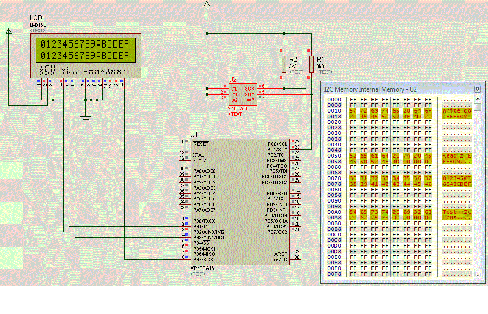

tak se vracím opět k tomuto tématu. Došel jsem k tomu, že kód je sice funkční, ale z nějakého neznámého důvodu mi funkce ReadText vrací pouze 15 znaků nebo jich naopak procedura WriteText zapíše pouze 15. Kód jsem procházel několikrát a vůbec nevím by to mohlo být. Jedná se o “Program3” zde zmíněný.
Promiň, měl jsem tam chybu, už jsem to upravil, viz obrázek.
Program3_1.txt (4.04 KB)
:slight_smile: Super. Vyzkoušeno a běží jak má. Moc děkuju! Jinak ještě přidám takový drobný postřeh. Pokud to někdo budete používat a potřebujete větší rychlost čtení jako já. Bezproblémů mi to funguje s nastavením TWI na 400kHz a ve Funkci READ prodleva 2ms. :wink: A ještě přidám opětovné díky Standovi! :slight_smile:
