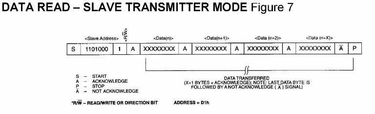

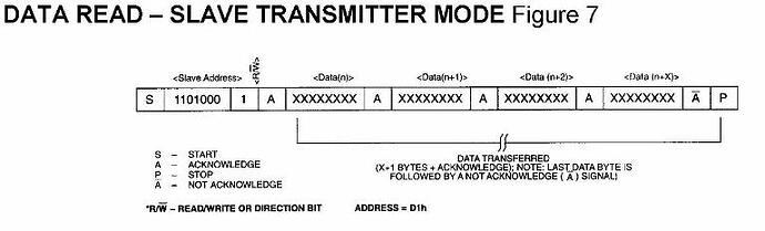

Se nediv, když čteš všechno zvlášt. Uprav si čtení s DS tak, že budeš číst všechno najednou.
Používám taky DS, sice DS1337, ale mám 4 přerušení a jede mi to v pohodě.
Jasně
Pokud DS18B20 potřebuje 800ms, tak třeba s DS1307 počkáš na vteřinu a zase můžeš měřit.
