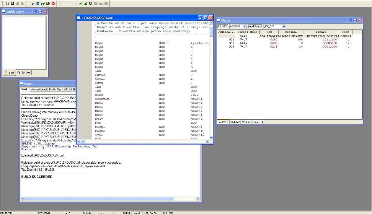

Prosím o radu.Potřeboval bych zapnout moje pracovní názvy registrů,v “File registers nebo Watch” to je jedno.Nepochopil jsem způsob jak se to dělá. Našel jsem nějaké příspěvky na foru,no nepochopil jsem.Pevné registry se zobrazí,ale ty které používám jako pracovní pouze adresa.Pro přehlednost by se mi hodilo spíše mnou vytvořený název.Pic je 16F84A a Mplab v8.43.zkoušel jsem i starší.

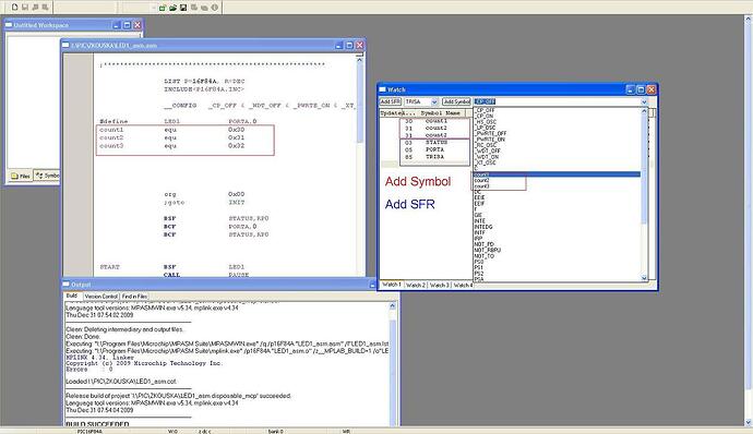

Cau, pokud si otevres okno Watch tak Add FSR pridas registry ktery obsahuje procesor(pevne), Add Symbol pridavas registry,bity nadafinovavy tebou ci include souboru, musis to nejdriv prelozit

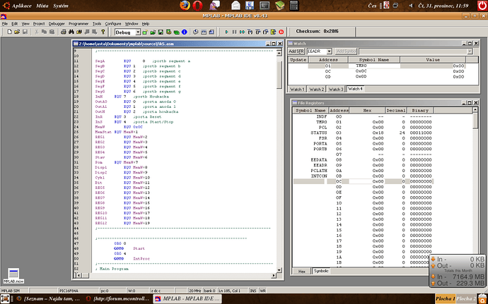

ahoj,dík za odpověď, ale já si myslím,že to nadefinované mám(snad dobře)viz obrázek.není ale aktívní chlívek “Add Symbol”.nebo se to nezobrazí,jak má.
TAka blba otazka mas prelozeny program…tj F10 a skoncilo to bez chyby. lebo inac nepriradi ram k registrom
Fík: Lepší máš používat cblock a endc. Pozor na verzi mplabu. Já jsem měl jednu(8.3X), která absulutně neřešila, že jsem si registry nějak pojmenoval.
Kdyžtak zkus verzi 8.40, ta fičí v pohodě.

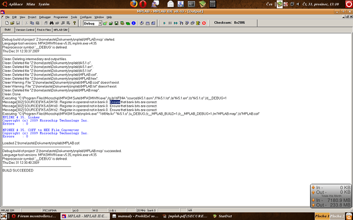

Output,si myslím,žádné chyby neháže,viz obr.překlad proběhne v pohodě. zkoušel jsem verze 8.10,8.15,8.3x,teď 8.43.Pro jistotu jsem to vyzkoušel ina windows xp.Chová se to stejně.

chybi ti tam vlozeni include souboru bez toho to nejde :wink:
LIST P=16F84A, R=DEC INCLUDE<P16F84A.INC>
odskouseno na 8.43

ne nevydal,programem to není.chyba je v programu.stahl jsem zdrojak z netu,ten normalně funguje,jak píšete.kdyz udělám stejný postup s mým zdrojákem zařve mi output linker error.
fik5.1.asm (6.32 KB)
vlastně když mám soubory .lkr .inc u zdrojáku a v projektu je mám ručně nalezené,pak to zkompiluju,jakmile to nechám na přímo objeví se chyba linkeru.

zdravim,takže chyba byla zcela jednoduchá.bohužel jak to bývá odhalit to bylo dost v potu.ani v mplabu ani ve zdrojáku chybka nebyla.mrška byla v názvu “fik5.1.asm”.s tou první tečkou si překladač nerozuměl,když jsem tam hodil podtržítko"fik5_1.asm",bylo vyřešeno.snad to někomu bude k něčemu.dík za ochotu.
