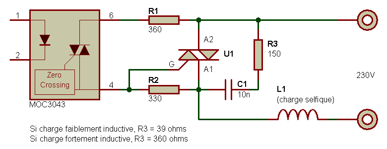

Z akými výstupmy máte lepšie skúsenosti.
Z relé alebo napríklad z optotriakom ,ktorý spína v nule.
Bude to zopínať čerpadlo (max 80W) a motorček servo pohonu,oboje ma 230V ~.
Relatko.
rele je rele… ono ked ti nahodou po burke v lete zopne ten optotriak na trvalo… rozhodni sa podla miesta ktore tam mas… Napriklad v branach su pouzite prave optotriak+triak a fachci to motor ma priblizne ten isty vykon
Na relé ma odrádza možné rušenie MCU iskrením na kontaktoch.Plošák nemôže byť veliký,lebo to celé chcem narvať do KPDIN3,nech to vyzerá k svetu.Preto tá obava pred relé.O prípadnom odrušení toho zase veľa neviem.Akutát 100n k MCU,a nejaká 10 - 100M,všetko v napájacej vetve.A taktiež aj k LCD.
Čítal som kade tade že iskrenie dokáže prepísať hodnoty v registroch a to radšej nie.
Máte niekto s takýmto rušením skúsenosť?
Relatko.

Tohle resim relatkem na 12V. Celou desku napajim 12V=. Na procesor a pripadne periferie pak staci obycejna 7805. U civky relatka antiparalelne dioda. Relatka spinam bud nejakym BCxxx nebo BS170. Zadne ruseni od kontaktu jsem nezaznamenal. Spina to 2kW topne teleso. Procesor pic16f628, v druhem kousku mega16.
Neviem ako komu rusit a resetovat mi to neresetovalo ale na zbernici nieco podobne ako 1wire od dalasu to robilo nepeknu paseku…samozrejme to behalo na netienenych obycajnych kabloch co sli k staremu termostatu.
Tam som to musel zablokovat kondiky a filtrovat rc clenom…Ale to je samozrejme ak ide o dlhe privody k uP bud riesit optoclenom ak sa da alebo blokovat RCclenom…
Podotykam ze som spinal el.mag ventil plynoveho kodtla a to je nieco ine ako odporove teleso :smiley:
