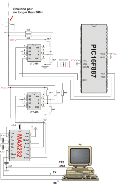

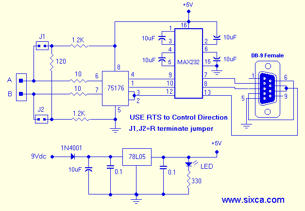

Máte niekto overené zapojenie prevodníka z RS232 na RS485 napríklad z LTC485 alebo z 75176?

Osobně to vyzkoušené nemám, ale mělo by to chodit. Problém může být, že program v PC musí řídit RTS signál. Pokud si ho píšeš sám, tak to snadno zařídíš, v opačné případě by mělo jít to zapojení upravit na automatický řízení driveru.
Princip je v tom, že když se nevysílá, driver je vypnutý, na lince je “1”, kterou tam drží odpory 1k2 na odporu 120R. To je zajištěno rozdílem >200mV. Mimochodem ty 1k2 bych zmenšil(680R - 1k) - 200mV sice udržej, ale jen tak tak. Když tedy vysíláš “0”, driver musí být zapnutý, při “1” nikoli. Má to nevýhodu v tom, že když netáhneš “1” při vysílání driverem, má delší náběžnou hranu. To se dá vyřešit zpožděným vypnutím driveru při přechodu z “0” do “1”.
Další řešení je si u PC mezi maxe a 485 driver dát nejlevnější procesor, který najdeš a co ti přijde z PC pošleš na 485 a naopak.
Chápu, že je vopruz řešit další hw, ale při velikosti sítě v desítkách metrů ti zkrátka nic jiného nezbyde. Navíc se to týká jen driveru u PC. U mcu není problém si příjem/vysílání řídit programově.

Ak som to správne pochopil,tak pokiaľ na vývodoch drivera 2,3 budem mať log.jedna budem môcť vysielať.A ak log.nula tak prímať?
Relatko.
Přesně tak.
Je také možno si řídit každý pin zvlášť. Můžeš potom kontrolovat vyslaná data a detekovat tím kolizi. Většinou se ovšem síť používá jako master-slave nebo se právo vysílat předává a toto není nutné.
Driver ve tvém schématu mi přijde zbytečně drahý. Když dáš na TME vyhleda “rs485” a mrkneš na poslední stranu, jsou tam i pod 30Kč. Dále jsou k dispozici i galvanicky oddělené drivery, bez těch se snad ovšem obejdeš.
