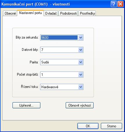

29.6.2009 - Tak mi to nedalo, sehnal jsem si ovladače na DXY1200 a s takto nastaveným COM (viz příloha) to kupodivu vytisklo i něco s woken. Ale jak psal Trinom, tak, třeba u větších písmen ve wordu to taky tiskne jen obrysy, ale u málých písmenek to tiskne dobře, ale trvá mu to dost dlouho. A má otočenou A4 a nepřišel jsem na to, jak ho donutit, aby to tisklo správně.

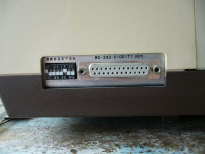

Za jedno orosené jsem sehnal Aritmu 0516. Jenže to má konektor CANNON 25 a potom, viz. obrázek. Ty přepínače vedle konektoru, jak to nastavit? Taky nevím, jak zapojit kabel. Na začátku článku je sice odkaz, máš u něj ale napsáno, že zapojení kabelu je špatně, tak nevím . . . :frowning:

Já Aritmu 516 nikdy neviděl a pokud nemáš tu chytrou knižečku, která by k ní měla být, kde bude určitě zapojení kabelu, tak zkus přítele googla
To se týka Aritmy 512 a schéma je na obrázku o kousek níž,ale pro 512, která má pětikolík. Ale když si to pročteš celé, tak tu jeden člověk posílal i program určený přímo k 516, který si sám napsal. Třeba ti sem hodí schéma kabelu.
Edit: Našel jsem zapojení kabelu

Všechny switche na 0 kromě A[/code]
A dočetl jsem se,že 516 má stejnej protokol jako 512, takže by ti jinak měl sedět postup od nastavení COMu z první strany tohoto příspěvku.

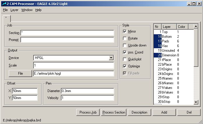

Problém (pro mě) je ale v tom, že třeba tuhle desku to kreslí třemi pery. Jak to udělám, bez předělávání desky, aby ji to celou nakreslilo jedním perem? :blush:

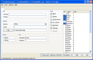

Musíš si v CAM procesoru nastavit vše na 1.
Tak v tom CAM procesoru jsem to nastavil takto, krom toho, že to kreslí děsně pomalu to pořád používá více per…
Edit: Tak už vím co dělám špatně :smiley: Pardon :blush:
